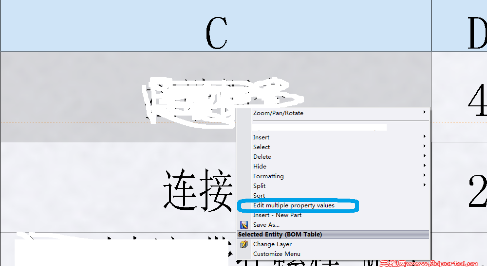

如图,如果自己改变内容就这样做最好

怎么是英文的啊,对应中文的是什么?
