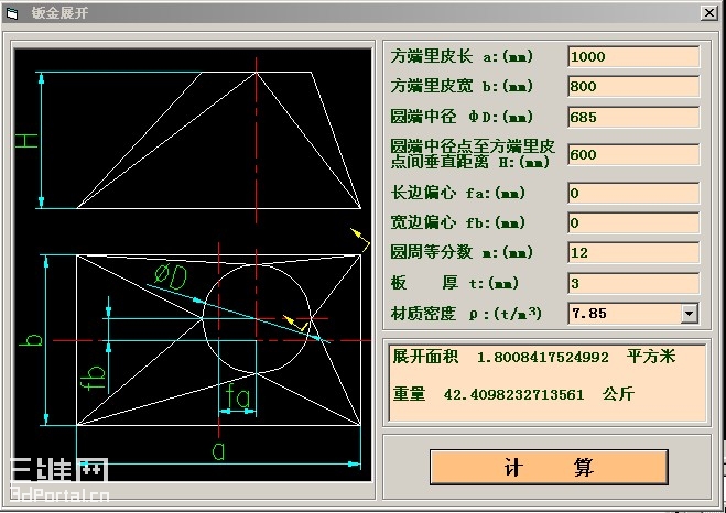

请教高手:
' C+ F, R6 M! Q/ O  [   天圆地方的计算过程。# t4 D" S, P2 c$ w

很基础的冷作钣金工作,随便找本冷作或钣金的展开计算的书看看,基本都会有。

工人会做,你只要给出圆,方,高就可以了。

这里有天方地园程序请下载/ [0 z' F5 M: ]/ k) w: D5 X* ~
' O8 v8 n6 v" e& {" G
http://www.3dportal.cn/discuz/vi ... C%B7%BD%B5%D8%D4%B0

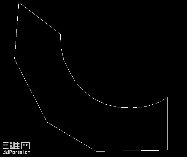

很基础的展开放样工作啊,有计算法的,也有做图的

8楼的挺好,没有试过。
2 T/ x% R4 n7 v+ |& i8 p, i-------------+ a' r+ _5 `6 f( ~
给两个图。  u3 i4 h2 N$ R- A2 B0 S
发表于 2006-9-17 10:57:39 | 显示全部楼层 来自: 中国上海
看了这个图,弄明白就能做了,不错

请问10楼的同志,”板金展开“的软件哪里有的下
