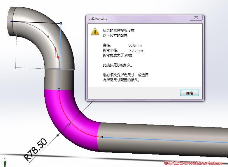

[求助] 管道设计自动步路无法生成弯头 请高手解决
发表于 2013-5-28 10:43:12 | 显示全部楼层 |阅读模式 来自: 中国广东广州

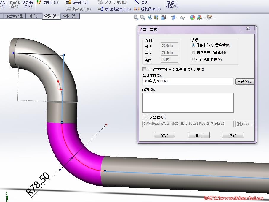

! }4 t" H+ Y: l$ |/ ]! y在我生成模型的时候,显示无法加入弯头  请高手帮忙解决一下 ,谢谢!~
发表于 2013-5-28 11:19:30 | 显示全部楼层 来自: 中国安徽宿州
我也有这个问题,请高手解答
发表于 2018-11-5 21:58:02 | 显示全部楼层 来自: 中国浙江台州
应该是零件的布路点的长度设置过长导致两个弯头之间折弯距离不够,提示错误,请从新设置布路点长度(有两个冲压弯相连的尽量减小长度),希望对你们有帮助。
