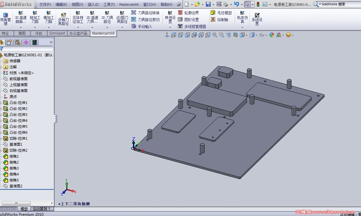

[求助] 为什么坐标系会不一致?

都回答过好多次了,因为MC默认是俯视图,而我们用SW默认是前视图,所以坐标系不同,你可以在MCFORSW设置里将MC俯视图从SW俯视图改为SW前视图,这样就一致了。

( Q/ F2 \0 m% e! Y% G* s! A是不是打开AUTO CAD也用这样的方法啊?
