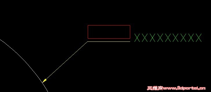

5 c; t5 D5 d3 V# Q3 JAUTOCAD2012中引线标注文字的位置总是在引线的后边,如图所示: QQ图片20130528153446.jpg 。怎么设置标注样式,才能让文字放到图中方框的位置呢?我刚才弄了好长时间也没弄好。

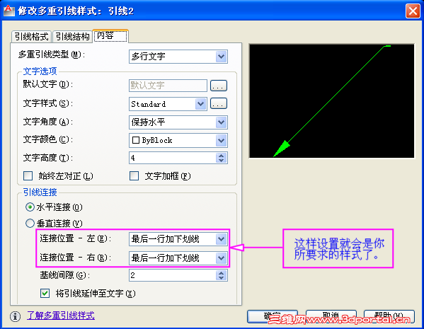

唐昕晨 + 5 应助
