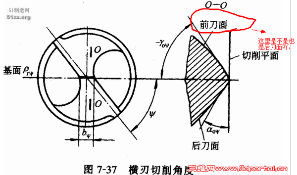

图中o-o剖切,对称的两个都应该是后刀面丫,为什么一个是前刀面,一个是后刀面呢,是不是标错了还是哪里不对,找了些资料也不是很理解,希望大家答疑解惑下,前刀面不是红色框中的面吗

没有错。图1是指横刃,横刃参与切削是大负前角。4 o' ^, ]& e' K# c1 _* G9 O8 j
图2也没有错,前刀面指槽内的那个面。

从图1左边的图看,O-O全剖在后刀面上,因此剖面图中两个都是后刀面,那个标前刀面是错的。
, U: D3 A$ z& r图2标的是正确的。

从剖切位置看两个都是后刀面,对于横刃来说可以开分屑槽的,那一个地方作好了钻孔效率可大为提高,尤其是象倪志福钻,那可真是出神入化,他把钻孔效率提高许多倍。

楼主,按图示的方向即:O--O线,。两个都是“后刀面”。。。。。。。。图2是个标准视图而已。。。。。。。。

你的第一张图是有问题的,你红色标记的位置不应该是前刀面,应该为后刀面。第二张图是正确的。
