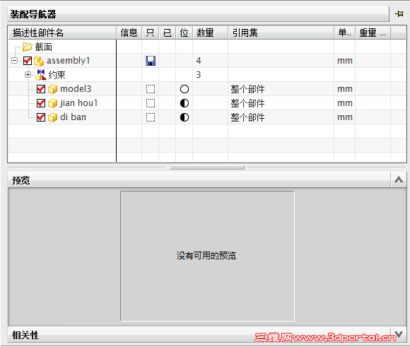

今天仔细看来一下UG的装配导航器,发现有一个重量栏,如何能让部件重量显示在部件导航器里,求教各位!!

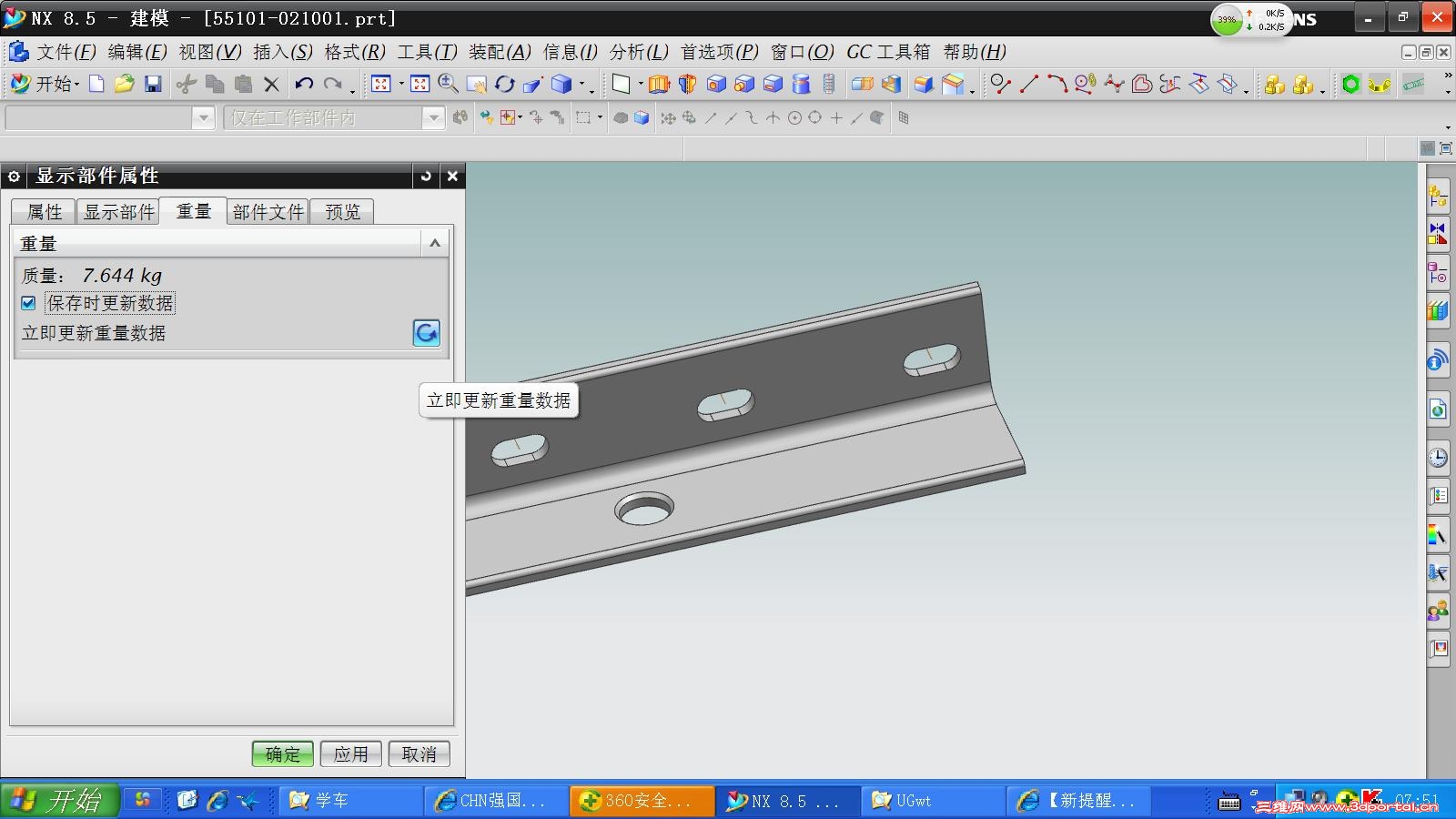

发表于 2013-9-13 07:53:19 | 显示全部楼层 来自: 中国河南洛阳
右键击装配导航器里的标题栏,出现快捷菜单,指向列,出现图示的项目,勾选你需要的项目即可,如果重量里的数据没有显示,说明你的零件没有更新重量,切换到零件,打开属性,更新重量即可

( O! f0 g4 |8 Q' w, D8 T9 T谢谢,又学了一招!!
