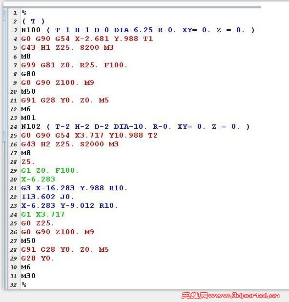

按你的要求改了,不明白长度补偿H为何为H0,不需要刀补吗?如不要我可以在改

发表于 2013-5-29 18:05:39 | 显示全部楼层 来自: 中国贵州遵义
所有刀补为H0.zip (17.46 KB, 下载次数: 6)
