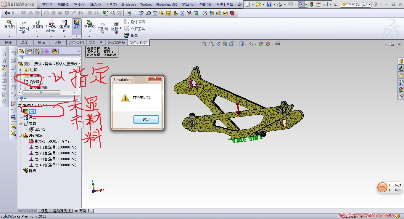

分析某个零件,到生成网格都还正常,,但点运行时,就会提示“材料未定义”。。可问题是  我已经定义了呀。。后来放到我同学电脑上分析,,就没有问题的。。我想是不是软件的问题。。有遇到过的吗??下面是截图。。% c; a) P6 U/ ]$ d

估计是软件有问题
发表于 2013-9-12 09:22:30 | 显示全部楼层 来自: 中国上海
在simulation中再指定一次材料,用软件自带的材料表里对应材料设一下。
发表于 2013-9-13 09:32:02 | 显示全部楼层 来自: 中国浙江湖州
你这个Q345B 材料,应该是自定义的材料,里边很多参数没有的,你的材质数据库中,应该没有Q345B这中材料。
发表于 2013-10-10 09:46:53 | 显示全部楼层 来自: 中国广东广州
请上网找材料库文件,现在很多下载的软件功能和相关附件都不全面(除非是正版SW)!

估计是自定义材料属性给的不全,在sim里面,自己手工定义一下

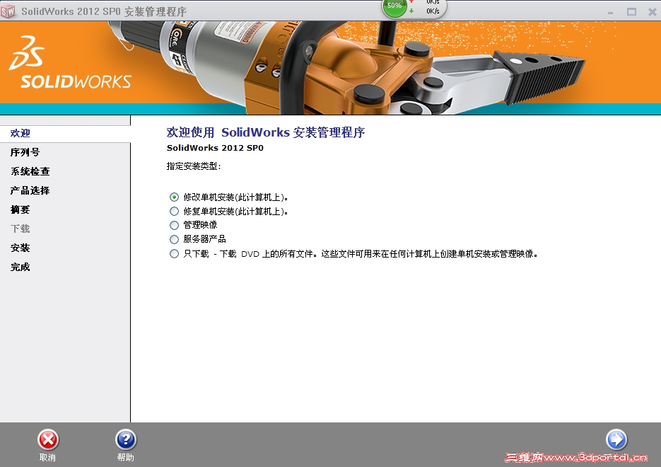

前段时间遇到这个问题,修复一下可以了
