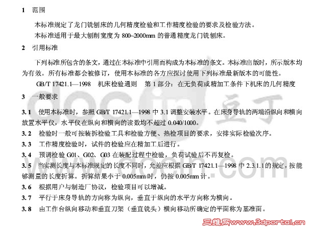

厂家马上就要安装调试完成,作为机床操作者需要检验一些什么项点?因为这些工作都是员工来完成的。
发表于 2013-5-29 17:21:00 | 显示全部楼层 来自: 中国山东莱芜
按照机床公司提供的合格证上的项目进行检查验收。除此之外加工下你们的产品并检查下产品是否合格。( {7 E  `( Q. i/ ~+ p* b$ C" @
如果有条件让机床厂带激光干涉仪和球杆仪来检查机床的定位精度重复定位精度反向间隙和圆度。

要求比较多,按项目逐项检查,如果较真,没有几家能全部合格。(
: g5 a6 W; k9 z, b5 A/ H
* W! w. h6 B2 W4 M/ D
(JB/T102 26.1-2001),当然,还要检查数控系统的稳定性、可靠性、重复定位精度等。! h6 ^% m# p. ?7 a/ C6 q

要较真儿,就得先较真儿环境温度才可以按照合格证上的检测啊,这个也是一般的漏洞!检测的时候是在热车以后还是以前这也要注意啊,静态精度基本上直接上来就是检测,切削加工的那部分检测一定要注意刀具的选择,
