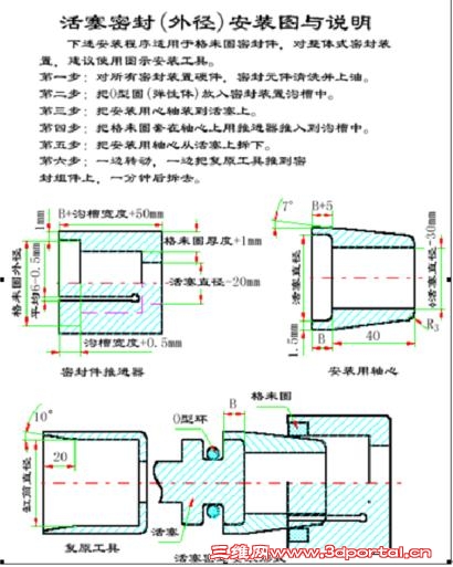

 楼主| 发表于 2013-6-2 22:07:32 | 显示全部楼层 来自: 中国河南安阳
什么是工装安装方法
洪哥 + 2 讨论

发表于 2013-6-4 13:02:48 | 显示全部楼层 来自: 中国江西九江
/ ~% X+ k  k# y& L- q( W2 I/ m( ^+ ]4 \+ J+ L
o形圈安装1 T" O5 O2 G$ ?' k& r* B
: C- y" _$ w; ?% g/ ?: {
1-1.jpg % J8 e; p+ A' p
洪哥 + 5 感谢帮助
发表于 2013-6-5 12:53:28 | 显示全部楼层 来自: 中国河南安阳
asdolmlm 发表于 2013-6-4 13:02 static/image/common/back.gif! n0 C8 x9 Y5 V4 p7 _
o形圈安装
" P& u' j8 d- T: E5 y" K
经典的格莱圈安装工装。
发表于 2013-6-7 15:59:31 | 显示全部楼层 来自: 中国广东广州
tulip027 发表于 2013-6-2 22:07 static/image/common/back.gif
' H* \( o1 ~& Y: `1 C什么是工装安装方法
9 a; f, V, L2 \! {3 [! `/ l
就是制作夹具,缸体固定座,活塞杆固定装置,但可轴向运动并导向,保证同心度。避免人手的不稳定性。
洪哥 + 3 讨论
