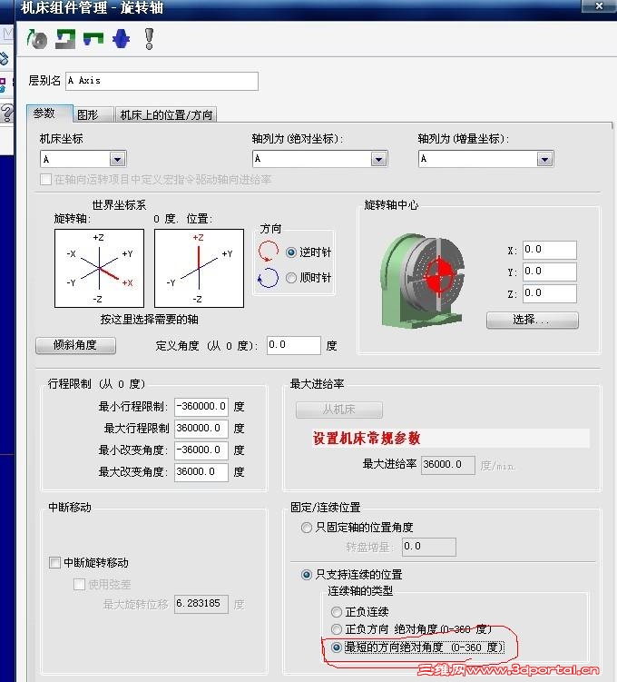

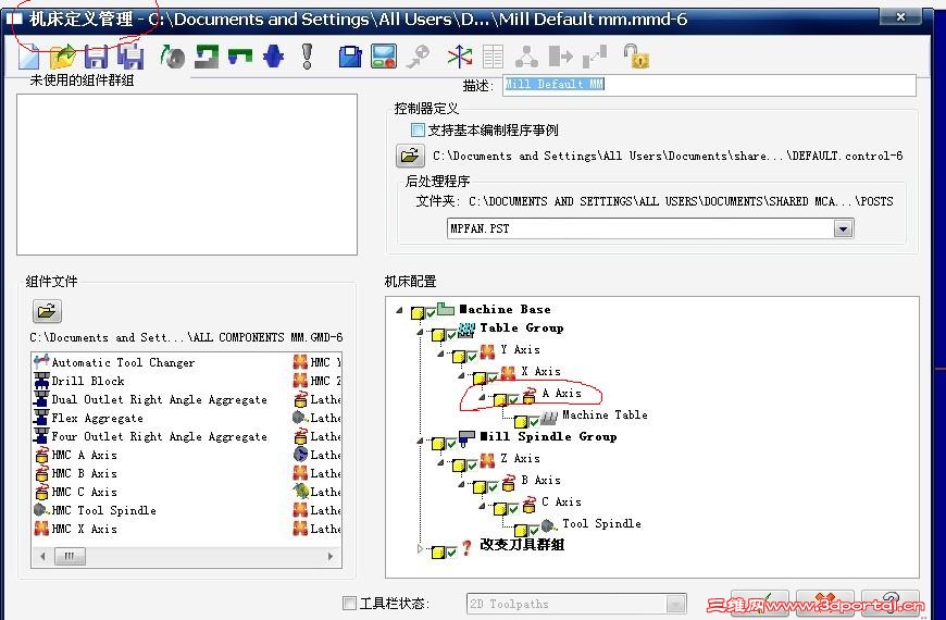

请高手出招,MASTERCAM X6 四轴后处理怎样设制A轴在0--360之间旋转。
发表于 2013-5-29 21:56:05 | 显示全部楼层 来自: 中国贵州遵义
QQ图片20130529215118.jpg / }0 Q, k/ P& t. K* n$ I+ E3 O! {
