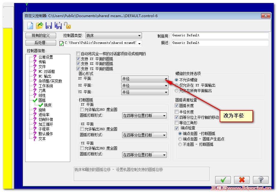

小弟之前都用sp9.1版的,後處理圓弧都直接是 R 模式,
1 Z5 _2 w& _9 ~! ]3 c7 q
' T& I1 q6 a5 c: v5 o7 t* S8 w現在剛剛接觸使用 x6版本,後處理圓弧都變成 i j 了,
$ B1 N8 q/ j0 e+ Q* p6 E4 V3 |' q1 h1 J6 v+ a- f
雖然在執行程序上沒有問題,但是 R 看習慣了,
8 T# p/ p8 W8 w- B7 G
% h# n2 h  U, Y& E3 H( i想問問各位先進,哪邊有選項可以切換成 R 模式呢? 感謝~! v. N3 m# `: G6 q+ S. c
/ L0 {( S' x8 s5 h% V6 h+ {# p1 V
发表于 2013-5-29 23:08:41 | 显示全部楼层 来自: 中国广东东莞
改为半径就可以了
路过不买 + 2 应助
