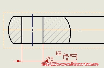

如图如何将公差等级H8与尺寸Φ8对齐。

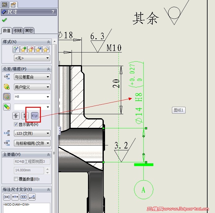

点击尺寸,在左边弹出的对话框中"公差精度“栏有的

这种效果?% E" |( \4 W1 f
