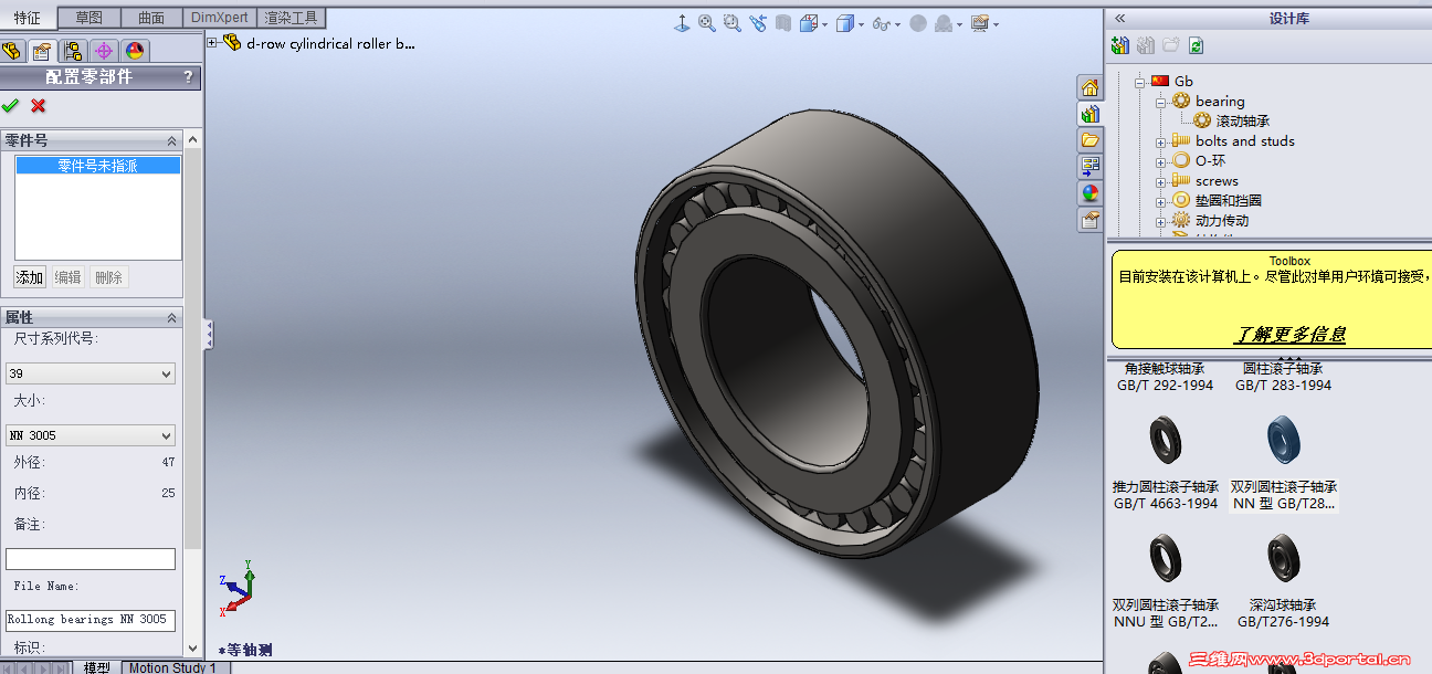

 楼主| 发表于 2013-5-30 13:42:59 | 显示全部楼层 来自: 中国江苏苏州
大侠们……我终于在设计库里面找到了……太激动了,终于弄好了

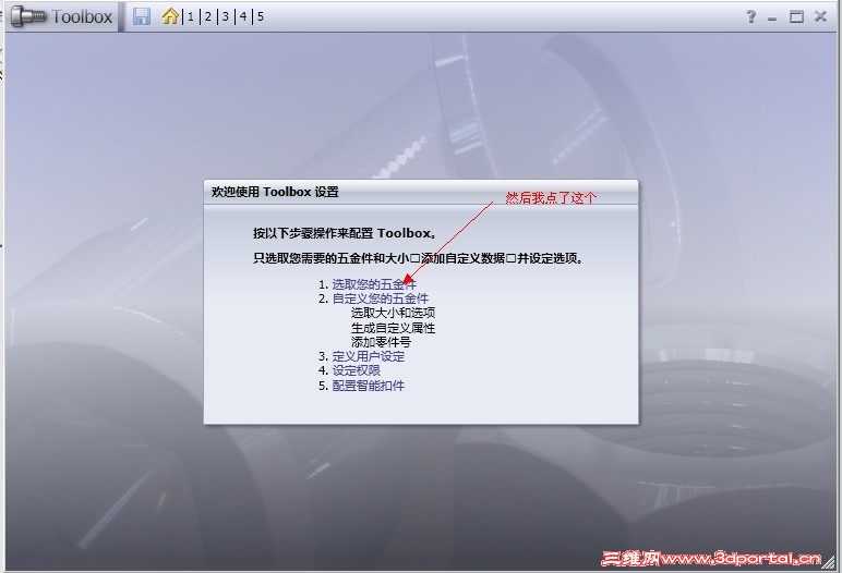

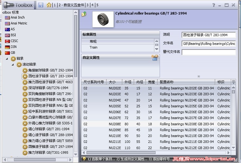

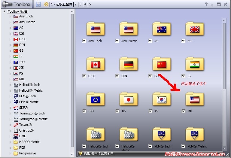

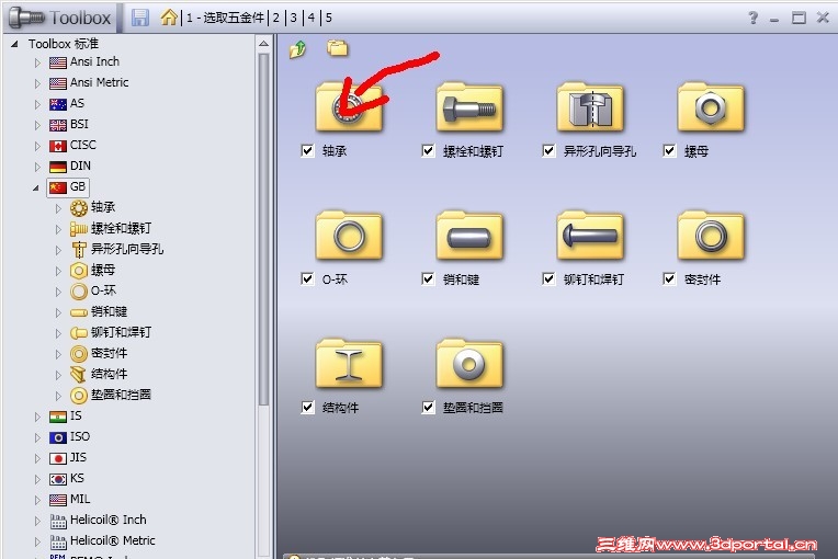

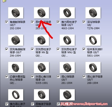

 楼主| 发表于 2013-6-6 14:36:30 | 显示全部楼层 来自: 中国江苏苏州
我工具栏里面的toolbox不好用……只可以查型号,我是在设计库里面弄 的
