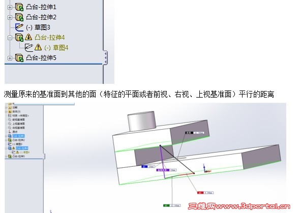

更改实体后,某草图的基准面被删掉了,软件提示错去信息:无法找到面或基准面,根据提示打开编辑草图平面,如图片所示,应该是所提示的红色平面,也就是设计树下的凸台拉伸16,可是图案成灰色,无法选定,怎么解决,求高手指点,谢谢

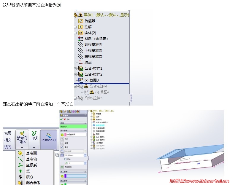

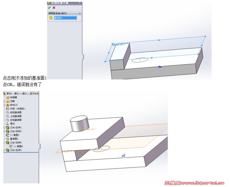

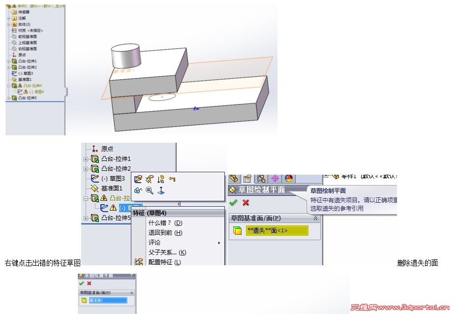

基准面丢失,可以用原先没丢失前的基准面与某个参考面的几何尺寸,在此进程前重新建立一个基准面,然后把草图的基准面改为这个基准面。

000.jpg 001.jpg 003.jpg 004.jpg 希望对你有帮助。
