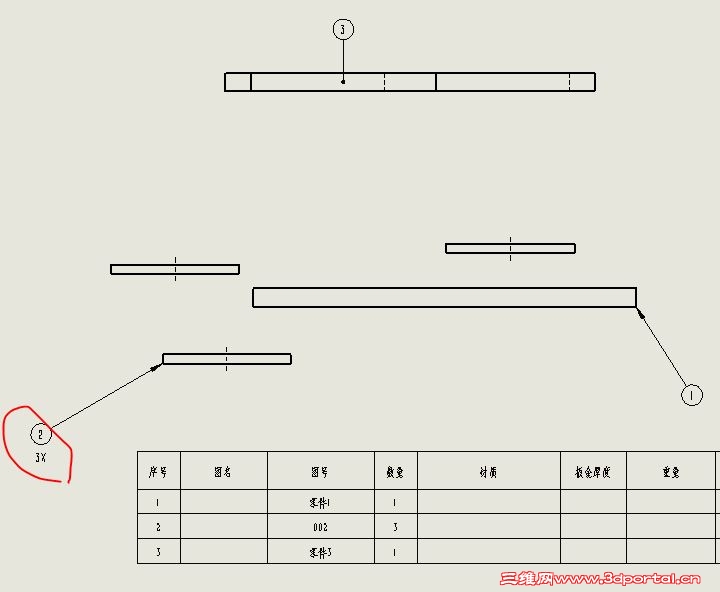

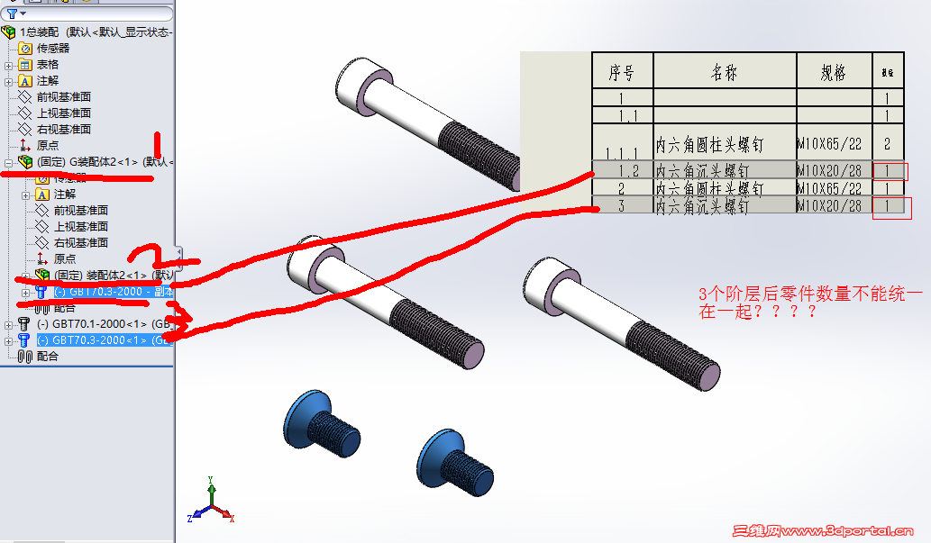

发表于 2013-5-30 15:36:37 | 显示全部楼层 |阅读模式 来自: 中国江苏苏州
3 个阶层后零件数量就不能统一在一起了
! v1 r( i0 Y1 }3 e; ]2 个阶层的是可以的
! _1 E# a; I6 F 1111.png , w& _0 [4 R+ J1 [& o, \8 H
1 K0 |8 ?7 `' [0 \1 ?$ j  L3 Y
$ W9 U+ z5 U+ h% \, F
% q( I1 @8 \* R' D, g$ ]  R& T
 楼主| 发表于 2013-5-30 15:48:42 | 显示全部楼层 来自: 中国江苏苏州
附上13的零件大家看看- ~0 i" R) I" B
零件明细表.zip (429.97 KB, 下载次数: 13)

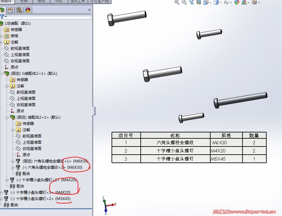

 楼主| 发表于 2013-5-31 07:52:19 | 显示全部楼层 来自: 中国江苏苏州
施瓦辛格 发表于 2013-5-30 18:03 static/image/common/back.gif( y' G: S1 R. R5 Y+ n# j
楼主的这个意思我没懂啊
  k' O) a# G8 w6 p
也就是你在一个大装配里面、】5 g1 e) z' `' v$ }' b( P2 Q' {# m
如果装配体下面有组合件再加上一个零件
) u1 e6 ]; [: c7 K. C/ A# m那么SW就不能将零件的数量统计在一起
 楼主| 发表于 2013-5-31 07:58:28 | 显示全部楼层 来自: 中国江苏苏州
大装配体里面只能有 装配体和零件 才能统计数量在一起
' ]5 R( G0 |! C3 F如果是% i- N% `* E3 S6 a
大装配体里有(装配体——装配体——零件)加零件,这样就不能统计在一起
发表于 2013-5-31 08:55:52 | 显示全部楼层 来自: 中国辽宁盘锦
yh2008 发表于 2013-5-31 07:58 static/image/common/back.gif1 y4 `; F6 J) a! V+ I! a
- x2 e* @) N( Z如果是
/ X9 e4 |" \. w大装配体里有(装配体——装配体——零件) ...
+ L- ^0 I0 {0 |' s
这种情况一般是多套图纸的,一般你的一个装配应该就是一个小总成图纸
发表于 2013-5-31 09:02:14 | 显示全部楼层 来自: 中国上海
编号 不统一 就不能合在一起4 h; g# D9 b9 |' k2 C: q6 o
文件名称不统一 也不能合在一起

发表于 2013-5-31 17:36:54 | 显示全部楼层 来自: GOOGLE
图纸、图号的层级关系 你就没搞明白啊LZ( P1 x0 q/ Q4 Q( ?$ W( V
你查一下隶属关系的图号规则就清楚了3 f( o/ S+ _: c; x; G8 P( R
, d! k$ M; p4 E% J3 a; u8 L你的明细栏 选的是层级显示,这个就应该这样。
7 z/ I; T4 L1 x( a如果你选顶层,那里面装配体底下的东西是不显示的。% P3 A9 \) S2 a. V3 Z, F
这个就应该这样的。% m+ R& n/ ]0 p
% ~2 k, ]! `" N$ I换句话说。如果你里面的装配体是整件, 那就按他自己的明细栏出 明细表
0 N, @% e" S& }如果你里面的装配体是部件, 那要出明细表貌似只能手工汇。4 r& p# ~' G; o/ i* J7 M1 w
) B2 |2 g/ q. t
如果使用PDM系统,就不用再出明细了。呵呵。3 G4 Z& V- z& d0 s3 o- j

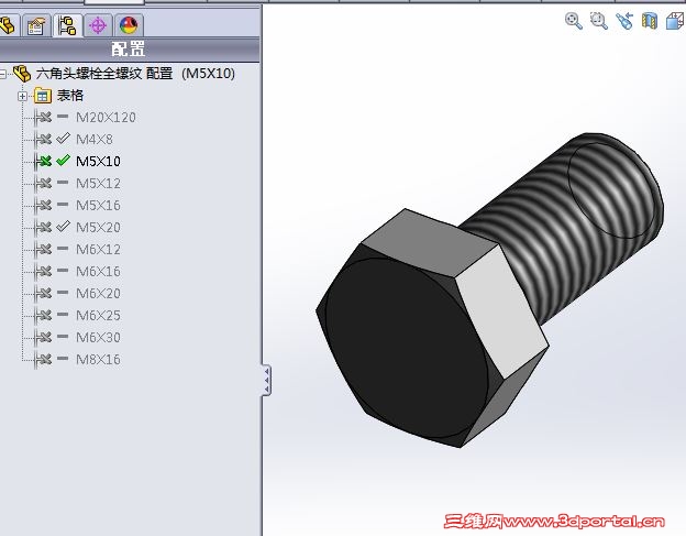

发表于 2013-6-8 17:38:02 | 显示全部楼层 来自: 日本
yh2008 发表于 2013-6-8 14:02 static/image/common/back.gif
. Y4 n5 J0 h# V你出现了
; ^8 a  R5 l8 N8 Q还是你明白
& B% W5 v5 S8 s- c- c3 R5 K不过我不明白你是。。。。做的
. I9 v' z  w1 ?7 m: o, ?' J$ F
自己用自带的ToolBox,做了自己常用的系列,明细表就可以有不同的配置,做配置做你要求的样子  w' G( c9 s: p+ d9 q
, ~8 G  i0 z& N7 Z/ h1 V4 v/ C 捕获.JPG

发表于 2013-6-8 21:17:03 | 显示全部楼层 来自: 日本
2 ~% h+ p8 S+ n# b3 a& x
9 w/ _0 b+ o# z8 z* R  w! r也不是完全自己做的,利用自带的参数,做个系列而已, t  f' W& i0 t3 x
, g6 @2 R) A9 U) e( R+ c7 i
, Q  V- a  q( T# M+ d2 G
9 C% q: H* A7 D) V6 R( d( F
无标题.rar
3.25 MB, 下载次数: 32
