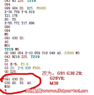

机器Z轴2个原点不重合,所以最好用G30,最后工作台返回要用G28,控制器里貌似只能同步改,不知这要求改后处理能不能实现?+ V! r  {2 e! R. ?2 U; M) k
还请大虾们不吝赐教!

发表于 2013-5-30 17:23:39 | 显示全部楼层 来自: 中国广东深圳
可以改,后处理中直接找到那行改为你要的样子即可
发表于 2013-5-30 18:24:06 | 显示全部楼层 来自: 中国浙江嘉兴
嗯...可以的...我们现在的机床就是那个样子4 I# ?! k# i+ F) V7 l0 F: j- Q
发表于 2013-5-30 20:14:13 | 显示全部楼层 来自: 中国天津
可以直接强制输出即可

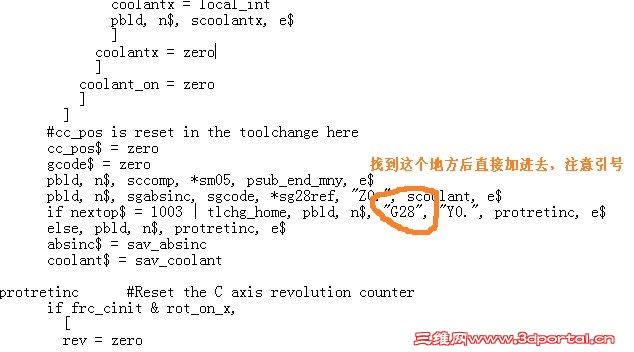

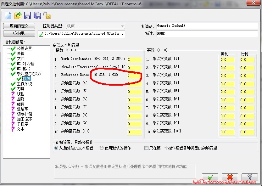

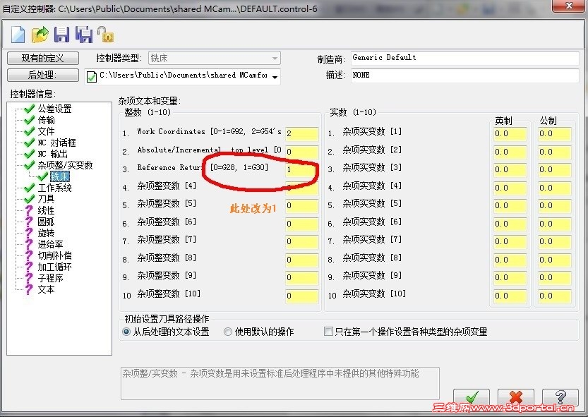

这帖估计时间久了,不能编辑改状态了,不然准备改个名,给需要的朋友参考一下。
1 ]9 p. p0 G  ], u7 @8 v' z) Q: T5 M这个问题已经解决了,下面是方法。
