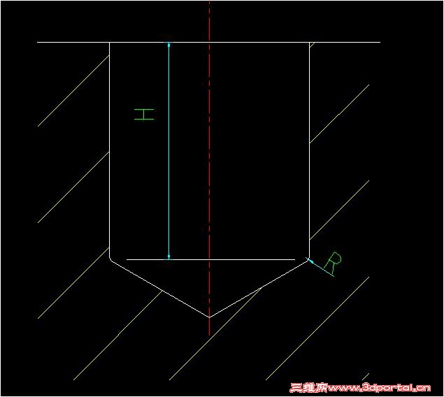

发表于 2013-7-13 13:37:03 | 显示全部楼层 来自: 中国河北石家庄
      见了大家的热烈讨论,十分感慨。这个议题没有现实意义:1.钻孔是粗加工,深度控制0.1如此高精度既不合理,也不需要;2.钻孔端面是斜的,而且加工后交界圆弧半径就不止0.1,深度没法测量。
洪哥 + 2 深度可以测量

发表于 2013-7-15 14:24:48 | 显示全部楼层 来自: 中国河北石家庄
    洪哥先生认为深度可以测量 。请教如图所示加工后交界圆弧半径就不止0.1,如何测量深度H值(测量精度必须小于0.1).
