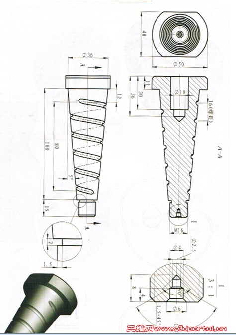

发表于 2013-5-30 16:51:22 | 显示全部楼层 |阅读模式 来自: 中国河南郑州
本帖最后由 rnlnfei01 于 2013-5-30 16:53 编辑 4 `7 N9 H8 F" S% H/ k' h
  r( l$ P, C/ Y6 r( ?" i+ o! `
这个用曲面交叉线能出来这个形状  ,但是用扫描切除怎么做啊  请高手附上源文件  谢谢

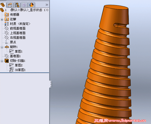

发表于 2013-5-30 19:14:50 | 显示全部楼层 来自: 中国浙江杭州
本帖最后由 22553711 于 2013-5-30 19:56 编辑 4 u5 g/ z1 r& J8 M; g
8 B# M- o; o( j& `

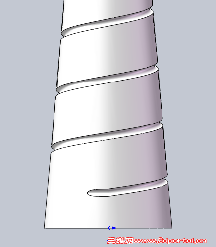

我来提供一种常规做法:
零件3.rar
1.48 MB, 下载次数: 27
版本:2012
asdolmlm + 2

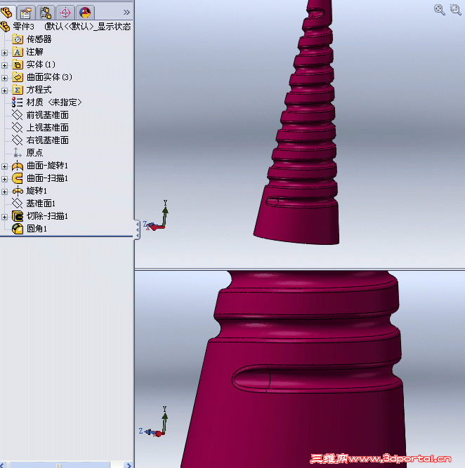

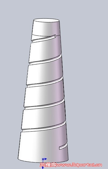

发表于 2013-5-30 19:40:11 | 显示全部楼层 来自: 中国浙江杭州
本帖最后由 22553711 于 2013-5-30 19:56 编辑 ) u- D# h4 @4 O/ c* j
$ }5 B$ C/ p4 C
有兴趣再看一下这种做法,头都大了一圈' @! }* b- m" j
参与人数 1三维币 +1 收起 理由

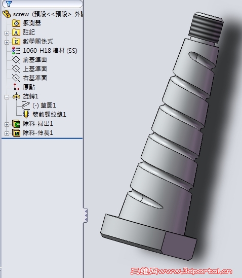

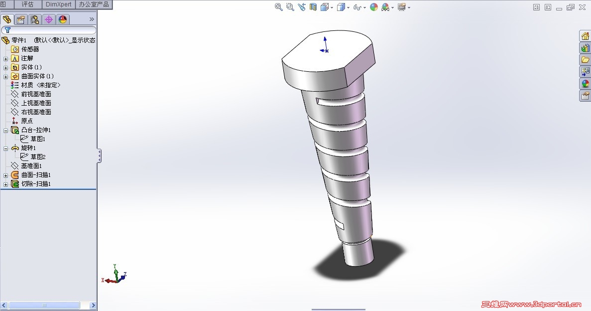

发表于 2013-5-30 20:59:22 | 显示全部楼层 来自: 中国浙江嘉兴
作參考
$ v9 s: I) l2 O Clipboard01.jpg ! k# I/ ~* G2 \0 |& m
screw.rar (453.13 KB, 下载次数: 24)
asdolmlm + 2 应助

 楼主| 发表于 2013-5-31 07:58:05 | 显示全部楼层 来自: 中国河南郑州
梁老师  可变螺距的圈数和直径是怎么计算得出的啊
 楼主| 发表于 2013-5-31 07:58:41 | 显示全部楼层 来自: 中国河南郑州
ryouss 发表于 2013-5-30 20:59 static/image/common/back.gif! V0 Q0 L7 B% s6 D1 m! N
作參考
$ L) t( {0 n- v, i
9 M' S% K; ~- \4 O6 @( J[2012版]
2 \4 O8 x; E. T2 l6 S- W# O5 ~6 |

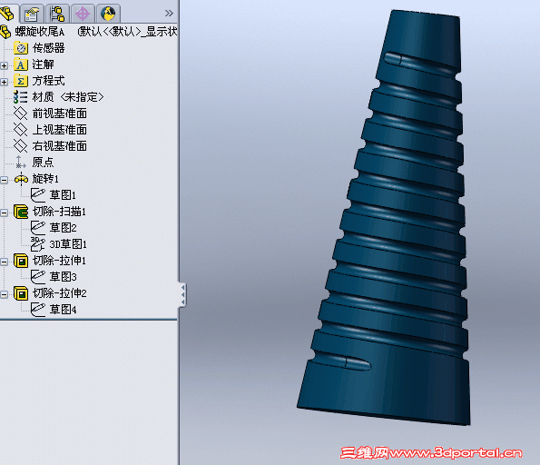

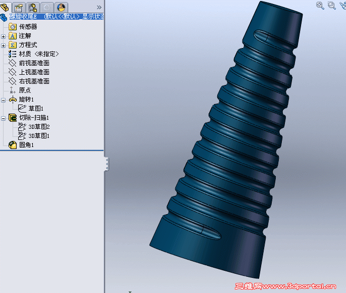

发表于 2013-5-31 08:27:11 | 显示全部楼层 来自: 中国浙江杭州
本帖最后由 22553711 于 2013-5-31 08:37 编辑 3 @$ {/ K5 `/ @8 b2 S/ ~( k3 O% U
ryouss 发表于 2013-5-30 20:59 http://www.3dportal.cn/discuz/static/image/common/back.gif, ?3 I- X$ r' o  ^* E* K
作參考
+ F/ m! @3 H" r+ S7 z8 ~2 r
' V$ \2 c! @" I3 M[2012版]
' K4 @" J* v! y' `7 s
  g8 Y- Y1 z5 k4 _  ^' |学习了梁兄变距螺旋做法,
5 c4 d8 x, o7 X. Z4 y2 G! B现在给个稍稍简单点的收尾方法供楼主参考:0 J0 l5 N% `% ?# L' [! ?
贴图中扫描曲线是通过方程获得,当然也可以用交叉曲线获得,两端收尾可以直接拉除。* Y6 d" h0 u0 `4 G6 m5 \% \0 _
; r! ^* \& m' c: r9 A/ A 2.gif
螺旋收尾.rar
988.51 KB, 下载次数: 7
版本:2012
阿帕奇 + 3
 楼主| 发表于 2013-5-31 08:43:47 | 显示全部楼层 来自: 中国河南郑州
22553711 发表于 2013-5-31 08:27 static/image/common/back.gif$ T2 x3 q' G2 |' u% J+ z
学习了梁兄变距螺旋做法,8 ]# _/ D: _3 h, {2 O
* w! D) p' S' y$ L$ x4 d: N$ ]贴图中扫描曲线 ...
8 k1 l7 L5 O; ~5 P) G/ ^3 Z! E收尾用拉除是不是不够平滑啊

发表于 2013-5-31 08:46:56 | 显示全部楼层 来自: 中国浙江杭州
rnlnfei01 发表于 2013-5-31 08:43 static/image/common/back.gif
# t6 C$ J/ g( a* L0 ?& n5 V7 l收尾用拉除是不是不够平滑啊
) }/ h3 S2 s) {: P8 \1 ^, j8 P平不平滑您可以看我在上面的贴图

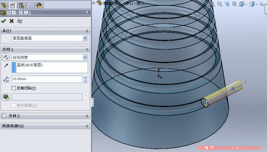

发表于 2013-5-31 09:05:04 | 显示全部楼层 来自: 中国浙江杭州
rnlnfei01 发表于 2013-5-31 08:44 http://www.3dportal.cn/discuz/static/image/common/back.gif
0 `% A- O, p0 L+ V* @12楼的附件 打不开啊
9 |: P; H' H) Q+ ^6 D' L5 D9 G
9 Q1 Y& y9 Q* _( ?/ H$ v3 O3 u5 q不好意思,附件打不开可能是公司保密系统起了作用,以后我也不会再上PAR了。
* @+ c2 d0 z$ F2 B2 X作一条辅助线作为拉伸方向试一下?8 n0 x1 W2 Z9 a, Q0 o- d
 楼主| 发表于 2013-5-31 09:11:47 | 显示全部楼层 来自: 中国河南郑州
22553711 发表于 2013-5-31 09:05 static/image/common/back.gif0 y, H9 ^) H  p# m
% J. V) F. ?# z4 U0 h作一条辅助线作为拉伸方向 ...
( }+ A) c6 J- G# ]
做条辅助线来切除好多了
