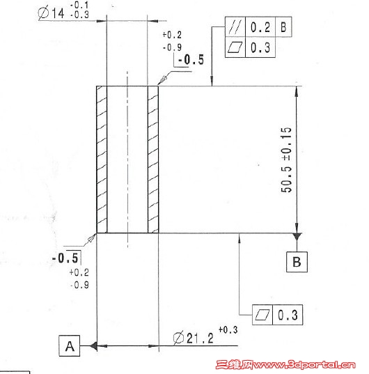

下面那张图纸上的这个标注怎么解读,有什么标准吗?这样的标识还是第一次见到。

可能是垂直度的意思吧!

是C角的公差带吧!

这个是德国标准方式;就是倒角的公差,去看看DIN ISO 1302

可参见《GBT 19096-2003 技术制图 图样画法 未定义形状边的术语和注法》。
GBT 19096-2003 技术制图 图样画法 未定义形状边的术语和注法.pdf

这个倒是国内不常见的标注
