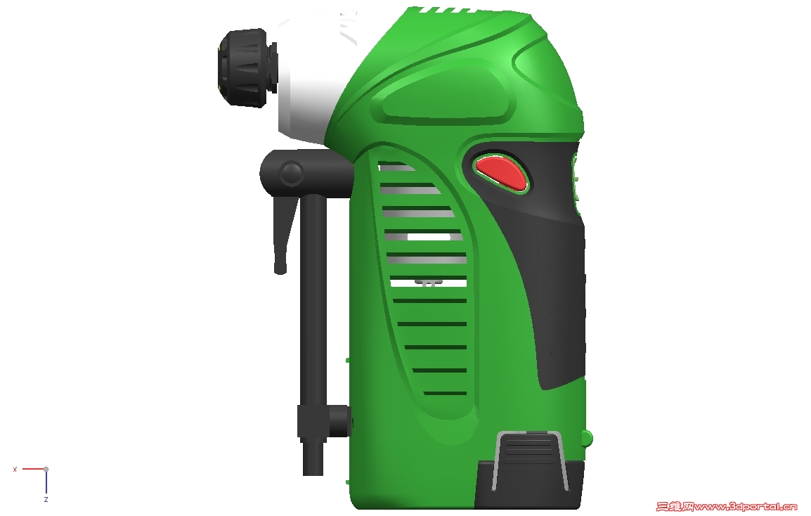

厂里最近开发了一款打气筒,但是发热问题一直解决不了。请问各位大神,有没有办法使打气筒温度过热的问题解决掉?(实测温度为90度,特别是出气口的位置,差点把导气管融化掉了55555)。正常 的发热温度应该是多少啊?这里人多,我想总有人懂得

发表于 2013-5-31 18:48:34 | 显示全部楼层 来自: 中国广西玉林
楼主,那个图就是你们开发的产品吗?是用来打什么的气啊?我感觉看不出来啊。
 楼主| 发表于 2013-5-31 19:11:09 | 显示全部楼层 来自: 中国浙江金华
haogege2000 发表于 2013-5-31 18:48 static/image/common/back.gif; j' l4 g# [2 q$ \+ T2 w; U
" I0 M, m% ]; g5 X* ^7 C4 A- x
是的,这个是放电池包的打气筒,厂里新开发的
