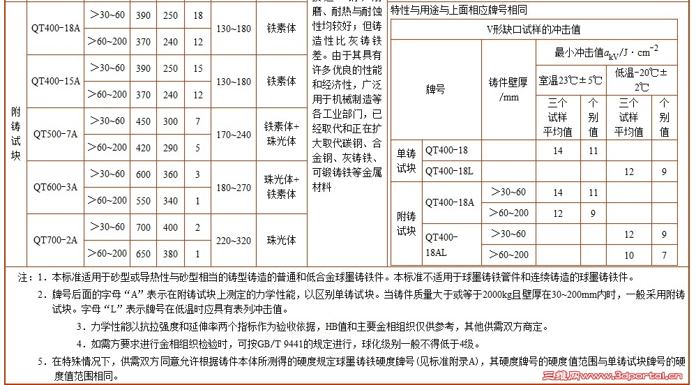

QT500-7的弯曲许用应力和弯曲强度,如果是受交变载荷,其安全系数取多少?

 楼主| 发表于 2013-6-1 08:10:13 | 显示全部楼层 来自: 中国广东佛山
TKG-09 发表于 2013-5-31 11:36 static/image/common/back.gif1 F( V/ T3 O) ^5 r9 t8 o0 X
与材料的抗拉强度等有关。
' V/ _# e% r' x9 z  q; m2 S你说的这个我都有  我指的是弯曲强度 ,请说明重点

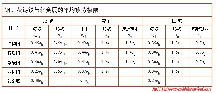

发表于 2013-6-1 14:21:06 | 显示全部楼层 来自: 中国江苏无锡
根据图3可算出,材料的脉动弯曲极限应力。$ |/ s: Z- g  i
极限弯曲应力在除以安全系数就是,我们计算所需的许用许用弯曲应力。, J" @6 T9 j- e" L3 J
至于安全系数是多少,要根据适用场合。什么条件都没有。就上来乱问。
  Y' S0 _. Y9 Y; ?" v! P7 f既然你资料都有上来问什么。
