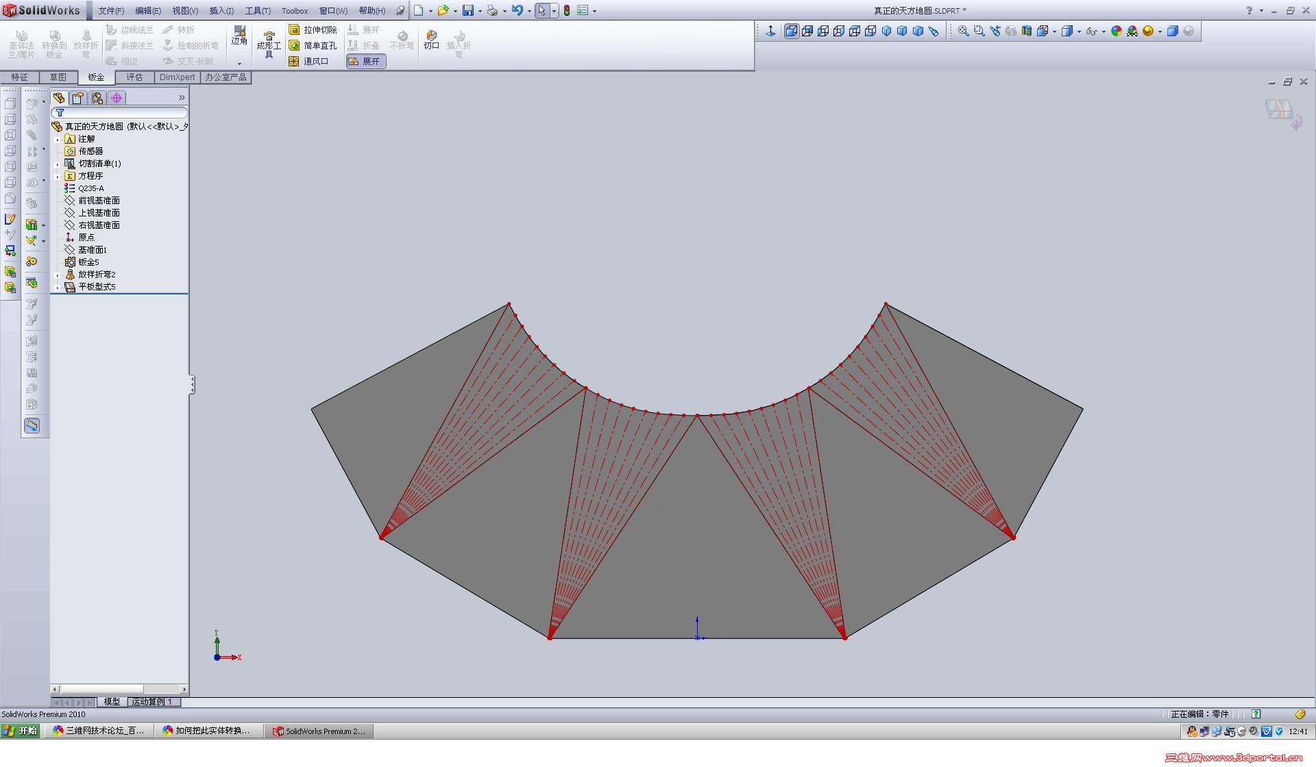

用钣金画一个天圆地方,展开如图# M+ E1 P6 K# {* {* X

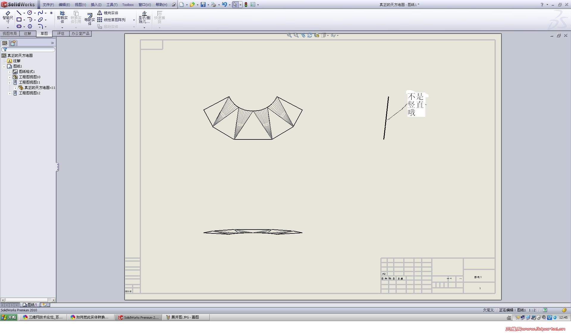

再把它转换成工程图
 楼主| 发表于 2013-5-31 12:51:29 | 显示全部楼层 来自: 中国北京
但右视图不是竖直的?,怎么办才好
发表于 2013-5-31 13:46:32 | 显示全部楼层 来自: 中国广东揭阳
如果是这样的话,那么你前视图这个视图也是偏的。# V) Q' s/ o7 i  ~3 t' T: k& S, N* l
你可以在零件正视这个面,保存一个视角,然后工程图使用这个视角创造就好了

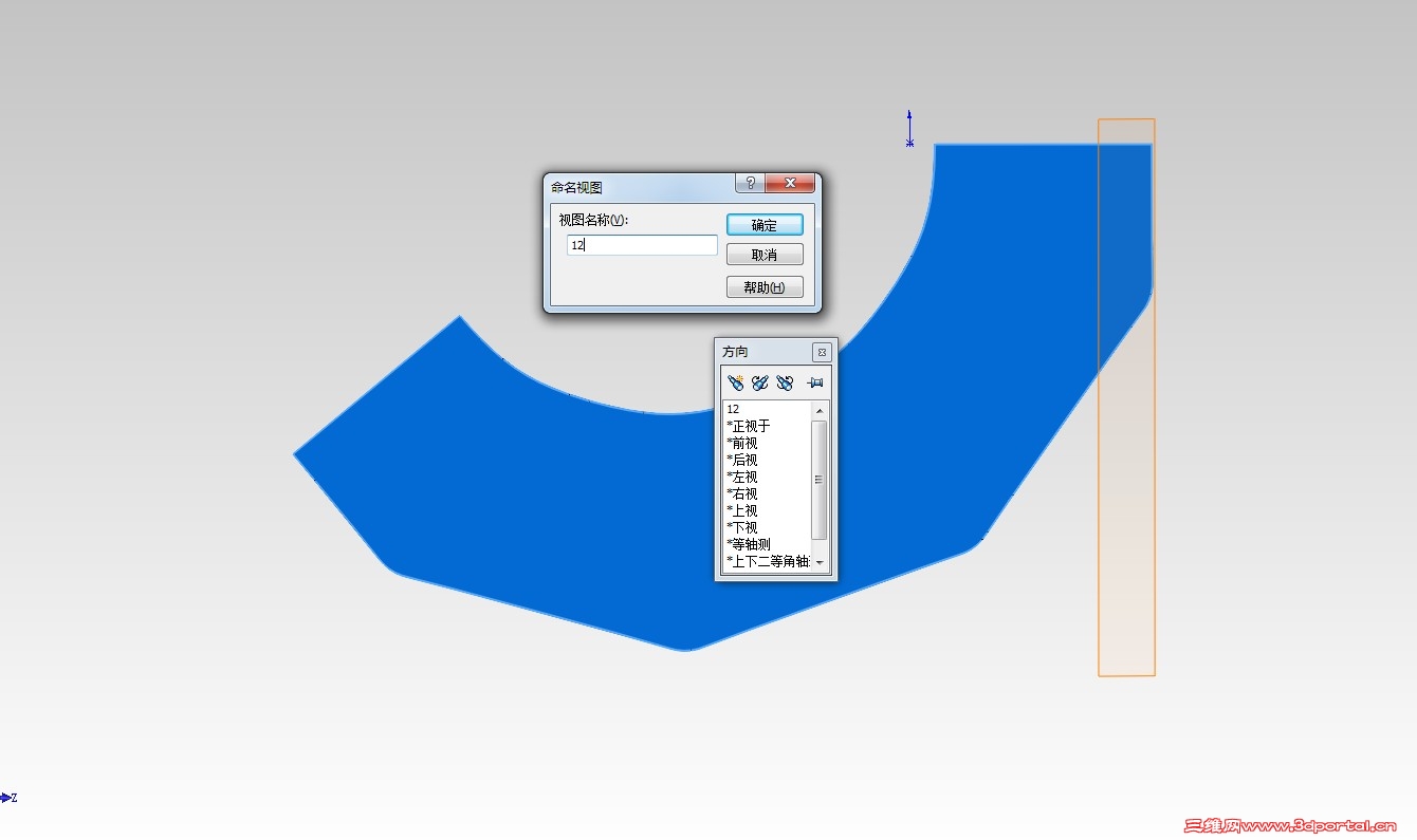

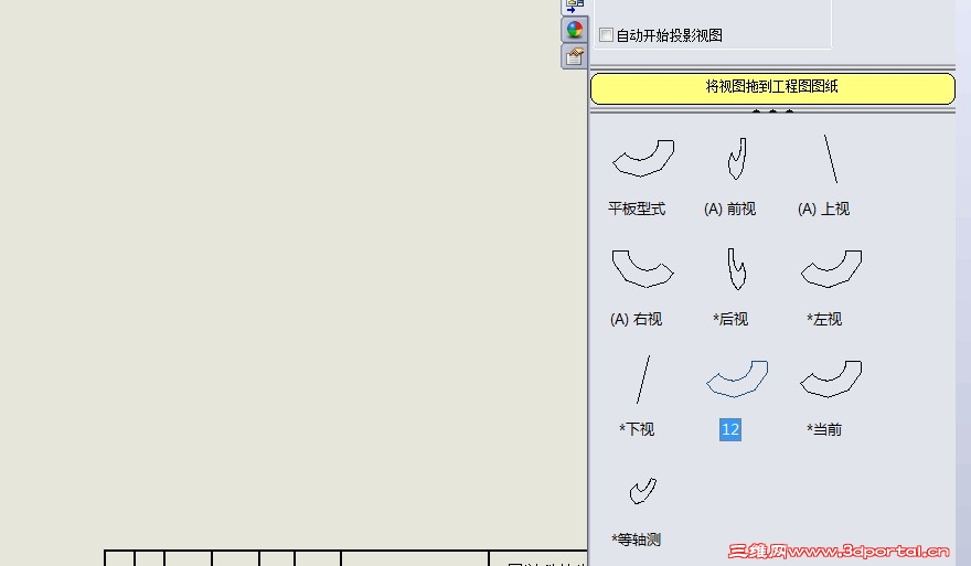

空格,调出方向窗口,或者右击,视图定向。新建一个视图,如截图所示,为需要的视图。确定保存后出图,如第二张图,选择12视图即可。
