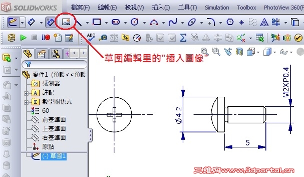

有没有人知道solidworks如何打开pdf,我想用pdf的文件图片做草图绘制三维图,知道的告诉一下,谢谢!

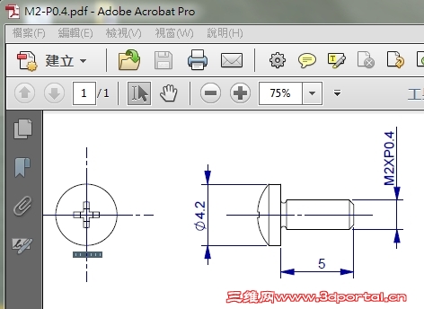

pdf檔另存成图像 png 檔(jpg 解析度較差)  h1 o0 w. S8 {7 k
在sw草图編輯里點選"插入图像"叫出 png 檔就是  H" C* \5 j- _) }0 g( t8 V) {
