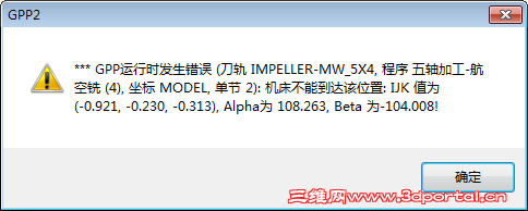

[求助] 急!急!急E10后处理导不出G代码,出现错误!!!!
发表于 2013-5-31 16:29:02 | 显示全部楼层 |阅读模式 来自: 中国湖南湘潭
各位大神帮忙啊,相当的急啊
 楼主| 发表于 2013-5-31 16:36:34 | 显示全部楼层 来自: 中国湖南湘潭
本帖最后由 damonwuu 于 2013-6-1 10:53 编辑 + s! |$ |- W7 h/ b5 `$ P# O
% `# G6 |! t9 D& S* |$ z% Q
导出偏置坐标相对model偏移z轴-113,好心的朋友帮忙出5轴的G代码!!!万分感谢,法兰克或西门子的都行

发表于 2013-6-1 15:44:03 | 显示全部楼层 来自: 中国浙江绍兴
6 x! c/ u) {. ?( W, v" E' o( X& k  z7 O0 ?: M+ }& _
这问题是你的后置不支持多轴程序处理,即使出了后置你也不能用。$ h1 \$ T, N& b+ l- Z
 楼主| 发表于 2013-6-1 18:38:31 | 显示全部楼层 来自: 中国湖南湘潭
我能导出流道开粗的,别的导不出来,我是导出来在VERICUT里面仿真
发表于 2013-6-1 22:09:21 | 显示全部楼层 来自: 中国重庆
后处理里面限制了机床角度,负角太大了.4 u2 G* h0 m1 {8 H4 K0 u4 b
密密麻麻 + 5 应助
 楼主| 发表于 2013-6-2 10:39:09 | 显示全部楼层 来自: 中国湖南湘潭
80597690 发表于 2013-6-1 22:09 static/image/common/back.gif
! d; F' O; e: N! r  l后处理里面限制了机床角度,负角太大了.
' D  y+ M  z8 S( k( W
谢谢了,我把A改为180就都能导出来了
