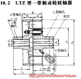

8 X+ V" e6 B+ E" l. D8 z' p如下图的联轴器,假如两端的孔都是圆柱孔,外面还装了制动器,如果联轴器轴向不能定位,就会影响制动效果。  q* [. k: i& }5 W; X9 `7 V
一般情况下是采用什么样的方案限制该联轴器的轴向串动?+ m  V" z9 ?5 A- M; H( P
LTZ联轴器.jpg 0 a  I% @9 A9 K2 y6 ~

有几种常见的轴向固定方式,比如采用夹紧式,在外侧使用螺栓夹紧,使联轴器与轴紧密抱紧,也有用紧固螺钉在轴上小凹坑中定位的,一般可以用配钻的方式,还有使用锥套配合的,方式很多,但根本就是将联轴器与轴连接紧密而已。

在轴上设计台阶是不是正常的定位方式?这个联轴器制动的时候受力很大。

如果连接的主机的轴向安装位置准确,则两边用轴的台阶定位。否则只用一个台阶定位,用其他方法定位(如2楼所列,具体可参考设计手册)。另外联轴器主要传递扭矩,为了降低噪音轴向位置还要留一定的间隙,所以对轴向位置要求一般不特别严。

这是弹性套柱销联轴器,锥孔端与其配合的轴端有螺纹,用圆螺母压紧在锥体上;另一端与圆柱孔配合的轴有台阶,靠配合固定在轴上,若负荷较大,可用顶丝顶在轴上,防止向左移动。
