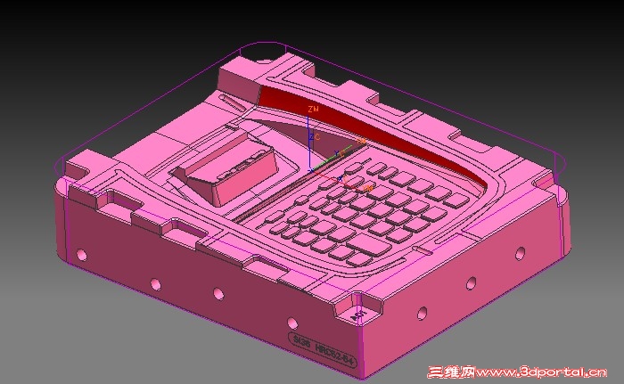

请问下面的紫色线框的毛坯是怎样设置的?求师傅帮忙解决.

用底面轮廓拉伸一个实体块(高度根据零件设定),然后指定他做毛坯。自动块要处理好圆角。

自动块是该如何处理好圆角?师傅的意思是不是自动块时可以编辑圆角的?

你说的这种毛坯是自己做的,不是自动块

自动块不能编辑圆角,这要看你真实的毛坯了,如果是方块料,你用自动块编程,这样程序会加工掉四个角;如果是处理好外轮廓的毛坯,要自己创建毛坯,程序会省略掉四角的加工。
 楼主| 发表于 2013-6-1 14:37:03 | 显示全部楼层 来自: 中国广东广州
就是说我要创建上面如图所示的毛坯,就只能用底面轮廓拉伸的实体来创建咯.感谢各位的指点呵.
