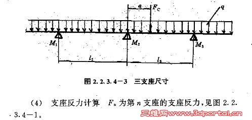

我计算一台干燥转窑,其中一项是 由筒体弯矩计算求得的各支座反力& D6 J4 {9 l: z$ x+ B# y
2 r- ?1 Y) H- W) @; q% A
这个怎么算呢?
5 W# `6 P! H! W! z/ P
发表于 2013-6-2 10:31:26 | 显示全部楼层 来自: 中国山西太原
按HG/T 20566—1994 《化工回转窑设计规定》中P27—28提供的计算方法进行。
虎强 + 5 技术讨论
 楼主| 发表于 2013-6-3 13:25:01 | 显示全部楼层 来自: 中国山东济南
奥,谢谢,我打印出来了,好好研究下,谢谢高老师
