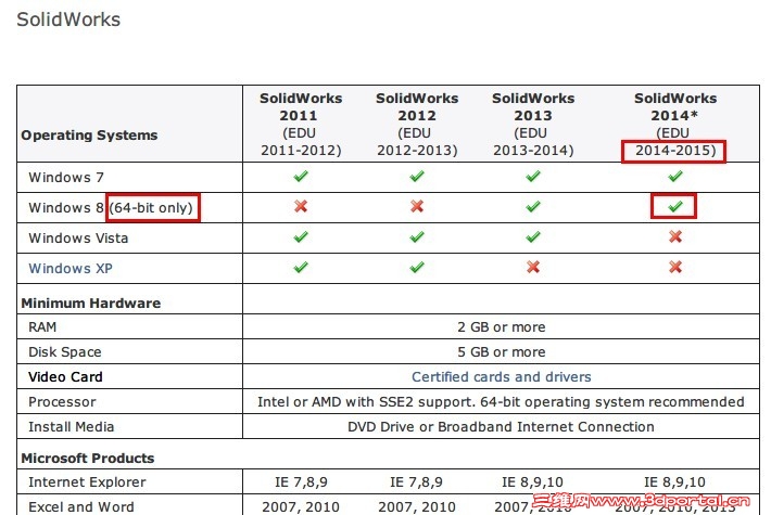

solidwork2012 可以再win8上完美的运行吗?
发表于 2013-6-1 16:29:50 | 显示全部楼层 来自: 中国天津
win8.jpg $ U  a2 i! f) b
又是这个问题...  E2 O8 u' j5 }
想要完美支持还是装sw2013 64位,从这图看sw2013-2015win8系统只支持64位,不支持win8 32位# k' m4 J, l" J
安装问题 2012可以在win8系统中安装,但会缺少功能及出现各种各样的问题(以前有人发过贴)( `+ o; b2 B- g+ }( c
