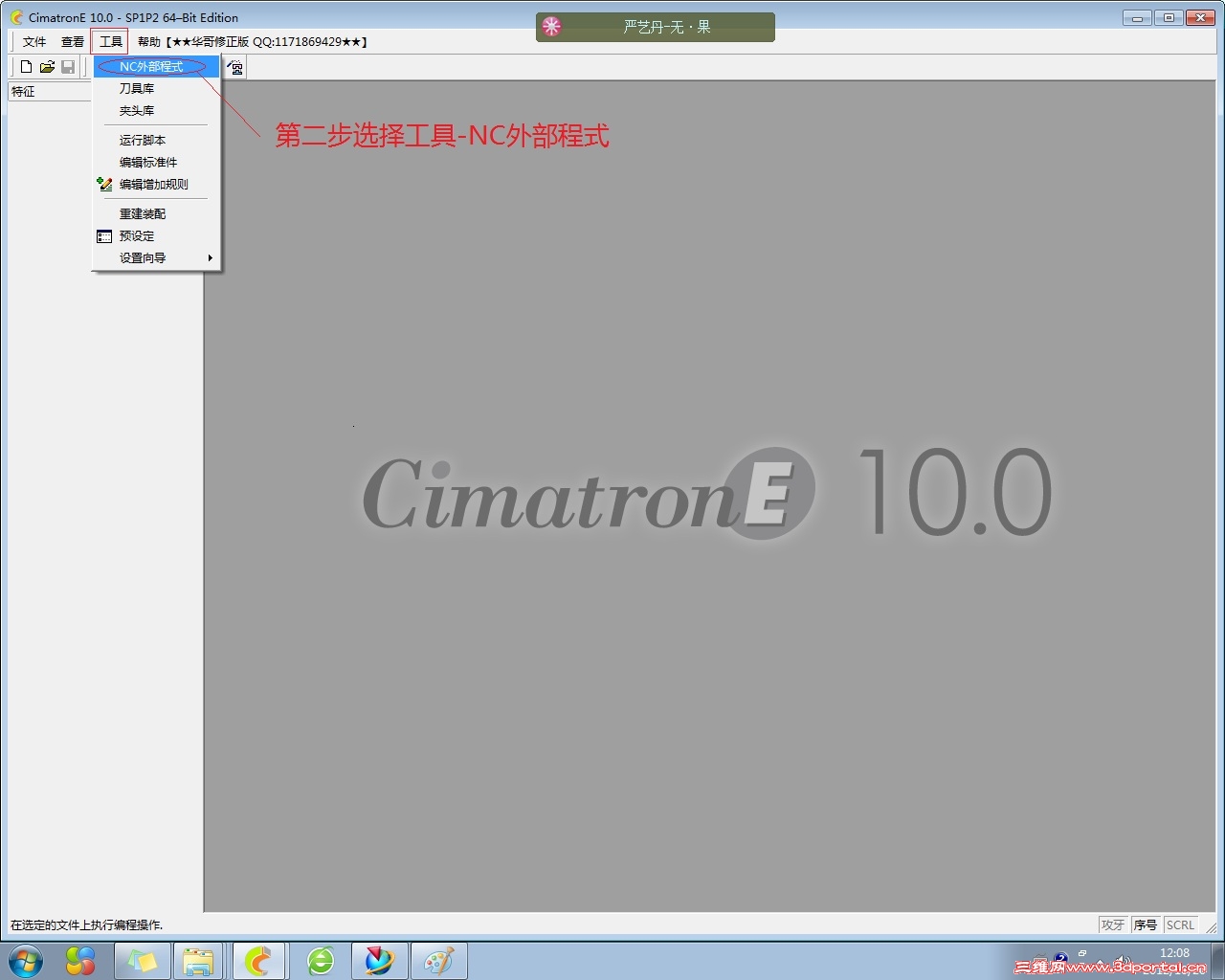

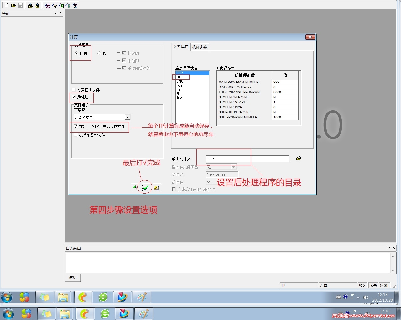

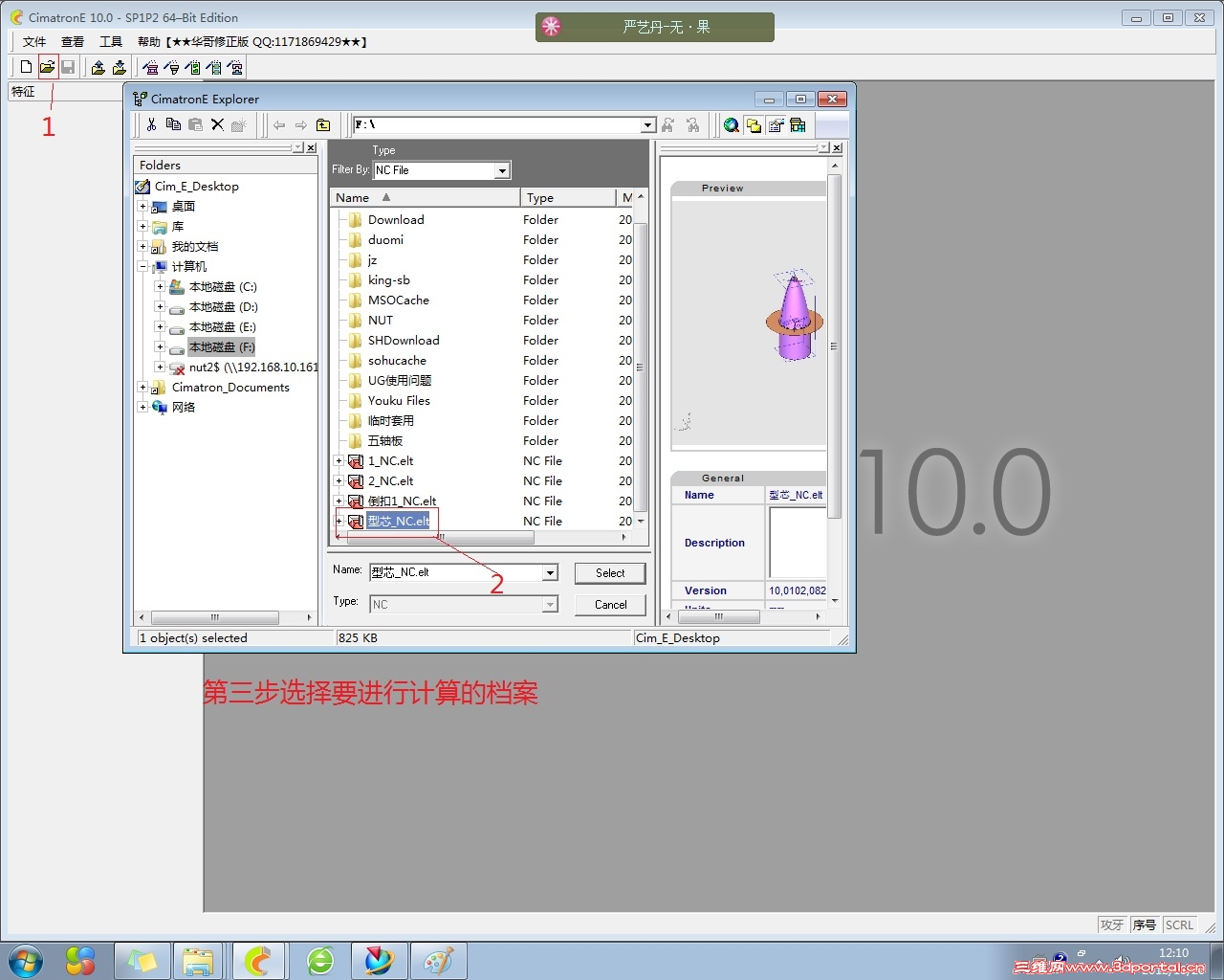

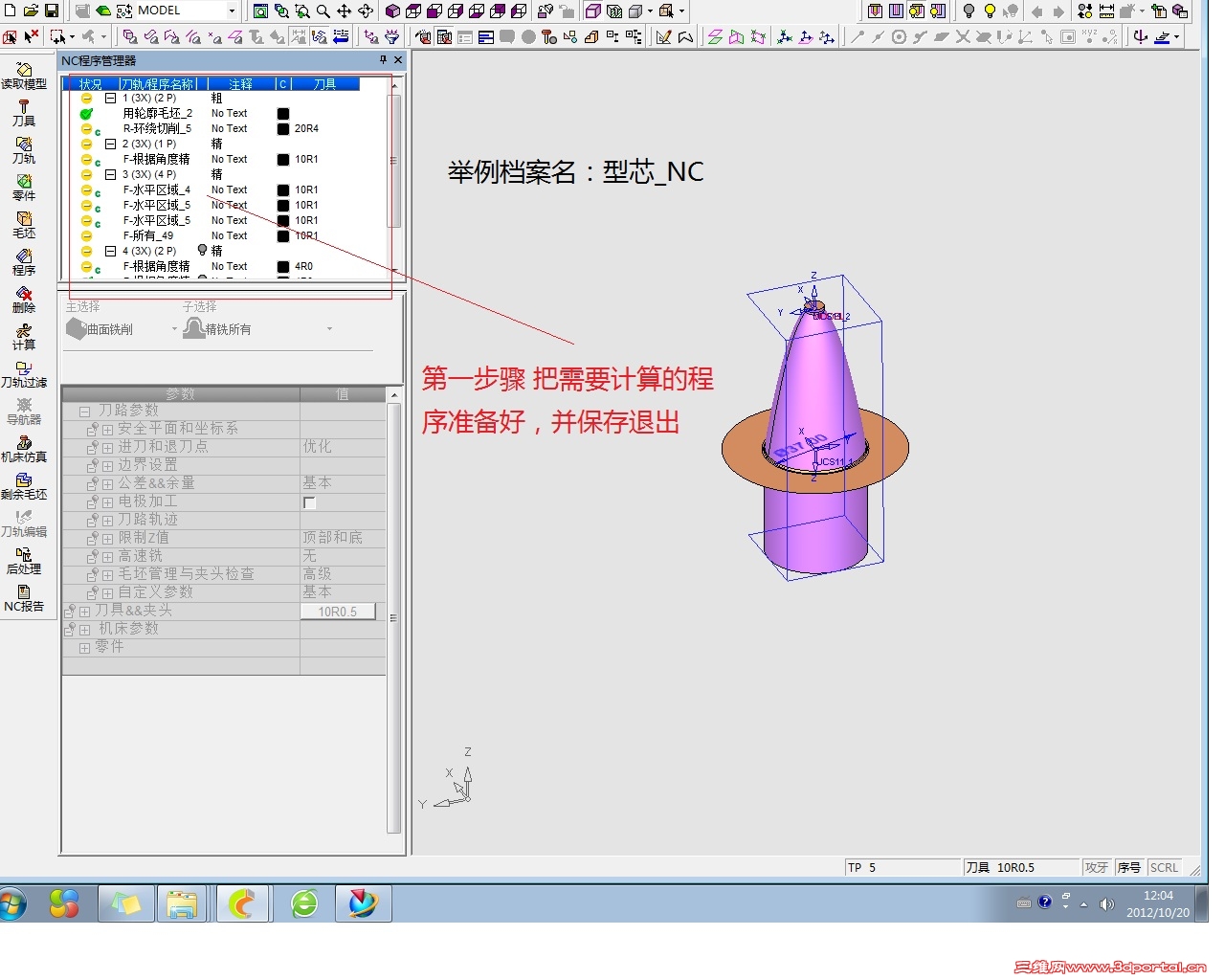

E10功能之“NC外部程式” 对于大型工件的编程人员很有帮助 NC外部程式 直接上图讲解
, ^. L9 K# I$ `& z. c2 S 1.jpg 2.jpg 3.jpg 4.jpg % c7 w! p- [# S1 S& ~! y3 |0 Y

这功能可以实现批量计算图档的效果,但感觉大模没有检查就后处理有点不合适,特别是大模,伤不起。
发表于 2012-10-20 13:56:53 | 显示全部楼层 来自: 中国浙江宁波
是的。。当然让它自动后处理里是你有把握的情况下使用(新手慎用)。。。每个IP计算完成自动保存这个功能比较不错。。

我的流程是:N多个电极首先一个个套用编程模板,根据电极情况更改模板刀路,完成后保存退出,完成所有电极的编程工作后(刀路都没有计算),用外部程序批量计算这N多个电极的刀路,然后一个个打开检查,没问题后保存退出,然后再用外部程序批量后处理这N多电极。

碰到比较大的程序时,可以先设置好参数
, l3 o/ q, X, D; _0 S: h8 P1 j下班时,按照我的这个方法会方便很多0 T1 k: W: X0 F5 F3 f: l; R' a
会自动运算程序3 R& F! D% n( J5 f
自动保存运算好的程序
5 R' z+ m8 A, P* T. _( g自动保存NC文档# I9 [" C* {! o/ t5 i% R) ~9 n* `
