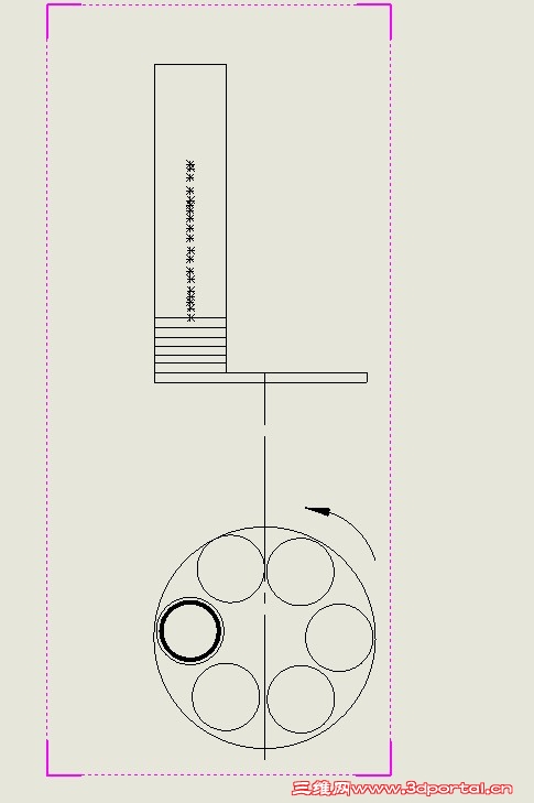

关于自动送料,楼主做徽章的,最近有个问题,料筒中有50只料,直径30mm,高度8mm,要设计一款顶料机构把他们挨个的顶出来,想了很多方案都不太行,问问各位师傅有啥好的设计能够实现?9 g: E! f5 ~% ~2 @; B+ E% W  l

 楼主| 发表于 2013-6-3 10:49:12 | 显示全部楼层 来自: 中国江苏南京
钱爷 发表于 2013-6-2 20:16 static/image/common/back.gif
  P7 K( _5 e( x* d: m* ]+ ^* \8 i料筒里的料是杂乱无章的,顶出不现实,只能用振动给料器的做法,直径30mm,高度8mm,一个个输送出来是没问题 ...
. Z9 z* [# C  I5 P/ G
料筒中的料是排列整齐的

发表于 2013-6-3 16:45:34 | 显示全部楼层 来自: 中国安徽合肥
只是示意,看看可行 不。

发表于 2013-6-3 18:45:06 | 显示全部楼层 来自: 中国上海
zll3310737 发表于 2013-6-3 16:45 static/image/common/back.gif
+ z5 h. T; |* G& Q. T0 R  R! U; q只是示意,看看可行 不。
" y1 _! S. X. S2 v& T% D; i2 P我认为这个结构原理非常好,自动化的经典结构,基本 上能实现,只是结构细节上要楼主自己设计了
洪哥 + 2 讨论
发表于 2013-6-3 19:46:36 | 显示全部楼层 来自: 中国河南濮阳
恩!煤球上料机就是这个原理
