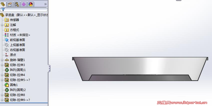

我试了好几次都画不出来!~所以才用普通建模!~请高手指点!~

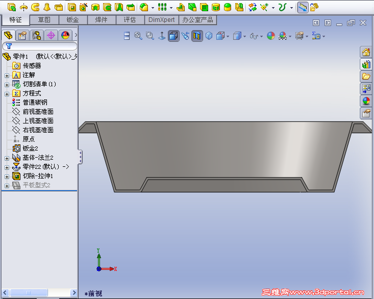

可以用板金成型工具来建模,但不能展开,这零件是引伸件也不能展开,

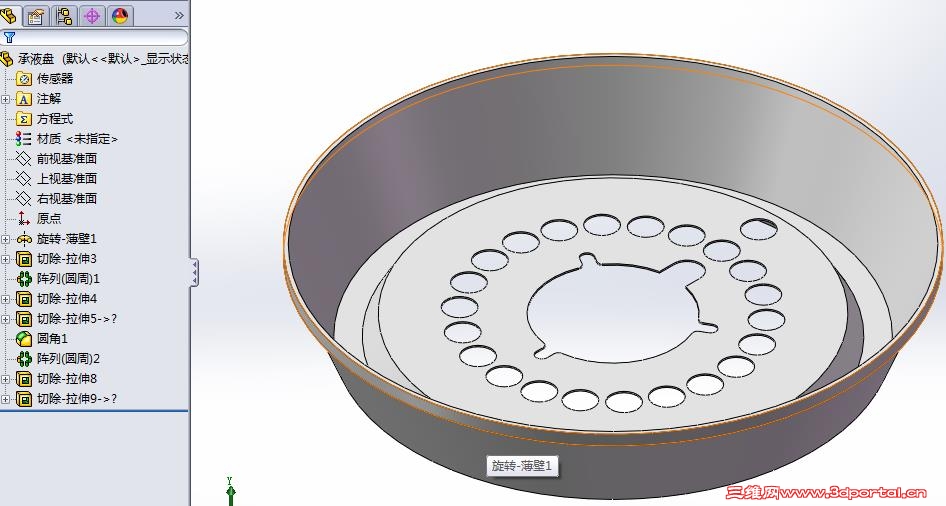

& R1 `+ ~3 s' F; I# e% y7 C- k. v其实不一定要用板金来建模,就用旋转建模就可以,旋转特征少修改方便。

只是不能展开的板金,用不用板金建模就不重要了
发表于 2013-6-2 15:50:55 | 显示全部楼层 来自: 中国江苏苏州
普通建模之后用logopress展开好了
