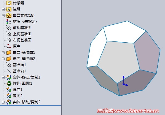

本帖最后由 zbj 于 2013-6-2 11:26 编辑 6 ]2 E. H' s5 `; T& s
. Z4 R2 I9 y! l0 {  i! x6 O1 |
看了flowerinrr的十二面体建模,深受启发.唯独其中的曲面2旋转-63.43494882度不好理解.(surface 和 move/copy 命令做的12面体)$ y& Y9 K! F9 L/ M9 Y" |
http://www.3dportal.cn/discuz/forum.php?mod=viewthread&tid=1194659&fromuid=9659 6 e1 {. j' P! Q3 K* V9 [
因此,考虑在不知道该角度的情况下建模方法.
. p" }9 }* s8 `3 f如图所示.这样做比之前者稍显麻烦.但是便于理解,适合初学者.也适于推广到其他正多面体.* C$ P; q7 I9 @$ H  w) ]
如有雷同,纯属无意.

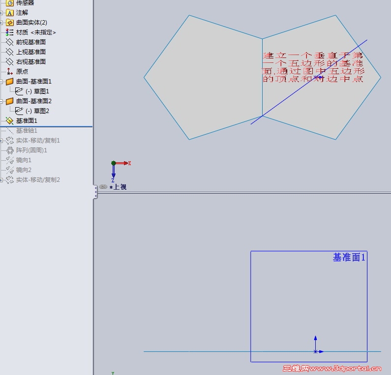

前几步如图示.只要把侧面第一个五边形曲面折到位以后,剩下的就是阵列,镜像,和平移了
8 O% ?$ ^" Y5 s' r4 O: l3 L7 E

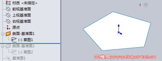

先建立五边形,填充曲面
先建立五边形,填充曲面

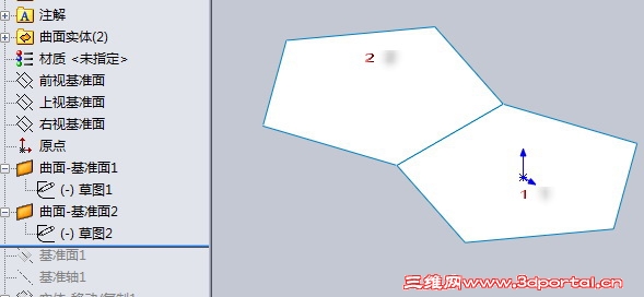

第二根五边形曲面
第二根五边形曲面
建立图中基准面
建立图中基准面

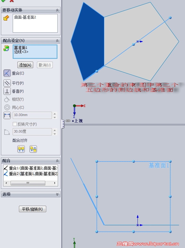

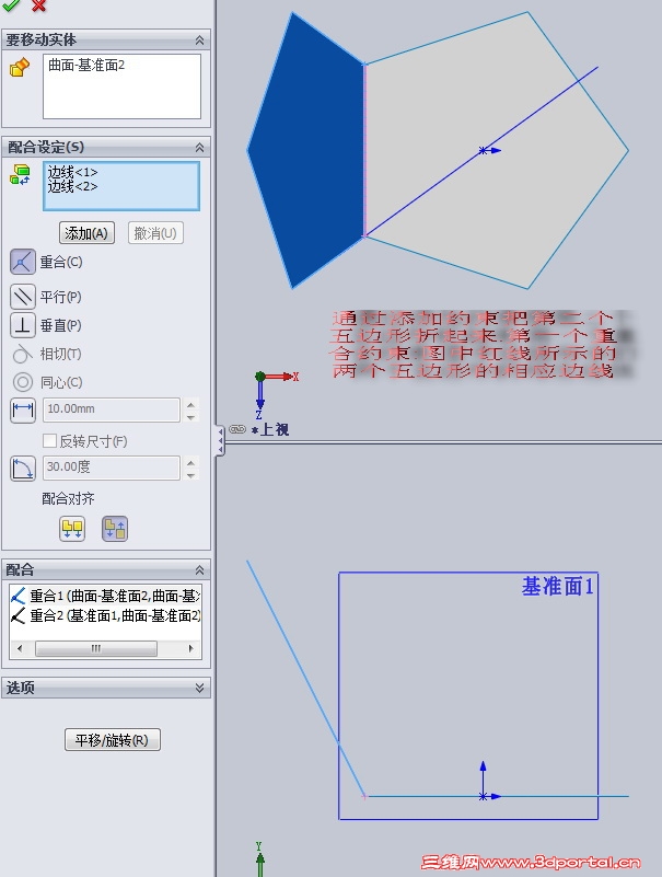

把第二个五边形曲面折起来
把第二个五边形曲面折起来
通过添加约束移动来折,而不是输入角度
通过添加约束移动来折,而不是输入角度
