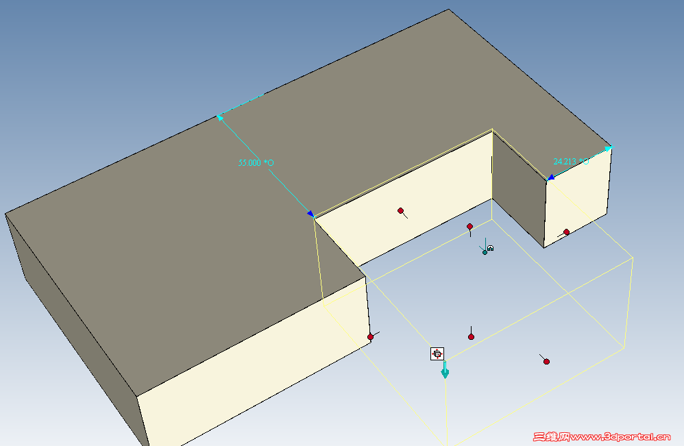

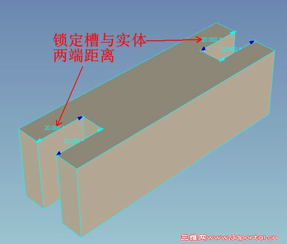

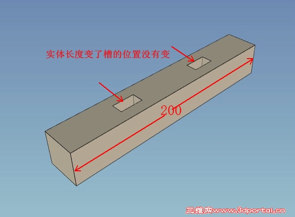

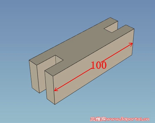

在实体的两端各开了一个槽用尺寸锁定,可是改变实体长度,结果槽的位置没有改变。请问如何锁定槽与实体两端的位置?即实体长度任意变化而槽始终处在实体的端部。. r8 V+ Y0 \$ S  ]. g/ J; i

这个只能在图素可编辑状态下用智能标注并锁定来实现
