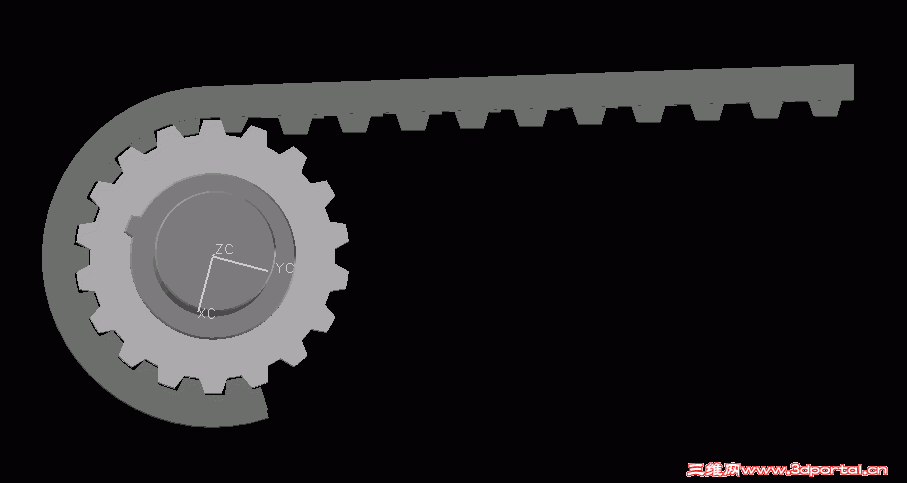

有哪位能给我具体讲一下如何画皮带轮上的皮带啊?????谢谢了
发表于 2013-6-4 08:15:13 | 显示全部楼层 来自: 中国山东东营
是这种不?是这种就简单了   草图加拉伸  直接OK
发表于 2013-6-5 06:22:13 | 显示全部楼层 来自: 中国山东济南
你想画的是那种三角带吗?用草图画截面,再画轨迹线(即三角带轮廓线),然后用截面沿轨迹线扫略。
