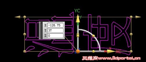

不知道什么原因文本输入自动成竖放的,想横放怎么改回来?

什么也没动,前两天用的时候都好好的,今天突然变成这样。改不回来了??

在字体里有横的,有竖的,仔细找对比下。在字体库中有前加@,有没加的,就是横,竖,试一试
