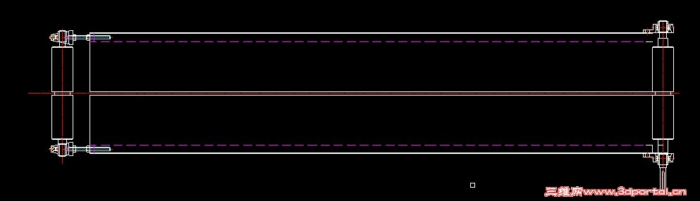

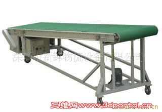

发表于 2013-8-12 14:06:52 | 显示全部楼层 来自: 中国山东潍坊
好吧 我做过几条这玩意 必当知无不言
发表于 2013-8-12 14:21:31 | 显示全部楼层 来自: 中国山东潍坊

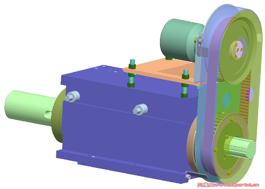

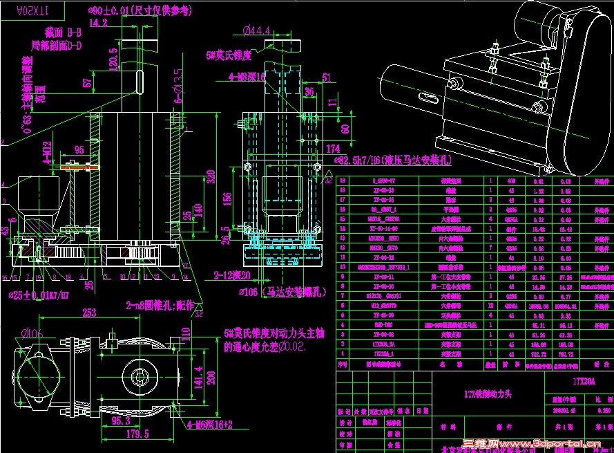

发表于 2014-2-2 10:45:10 | 显示全部楼层 来自: 中国北京
我将自己同步带结构的设计给你
1tx20a.rar
208.02 KB, 下载次数: 8
洪哥 + 5 感谢帮助!

 楼主| 发表于 2014-2-7 13:03:09 | 显示全部楼层 来自: 中国江苏无锡
hhq426 发表于 2014-2-2 10:45 static/image/common/back.gif2 N  T5 j7 l! H
我将自己同步带结构的设计给你
4 ~; Y& q- C; `* \1 c+ T- I. D平面装配体看的很吃力,虽然有大体样子的印象,但具体的还是看不明白,能发一下3D吗?
