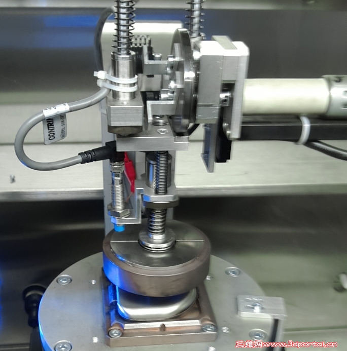

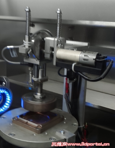

我设想图中机构的原理:图一白色像橡胶的部分应该是定扭力联轴器,这样在前面的凸轮压到位后电机(白色部分的右边)就会与输出部分离合,电机会给凸轮一个定扭力而又不会因为堵转被烧坏。还请论坛的经验丰富的工程师帮我分析一下这是不是这个样子。谢谢!!

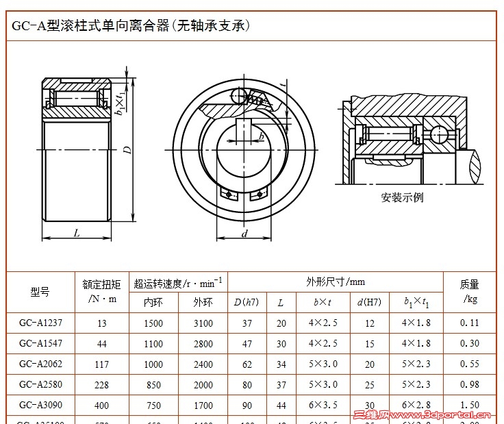

超越离合器可以用,力矩大于一定值后会打滑。
驿马狂奔 + 5 应助
发表于 2013-6-3 13:47:07 | 显示全部楼层 来自: 中国江苏苏州
是定扭力联轴器
驿马狂奔 + 2 应助
发表于 2013-6-3 14:03:34 | 显示全部楼层 来自: 中国山西太原
白色筒形像是摩擦离合器,内装摩擦片和压紧弹簧(压紧可调),在允许扭力范围内起联轴器作用,当扭力超出允许值时,磨擦片打滑,起离合器作用,保护电机。
驿马狂奔 + 5 应助
 楼主| 发表于 2013-6-3 22:08:36 | 显示全部楼层 来自: 中国江苏苏州
高工,你确定吗,这外形真心看着不像离合器啊,外形太规则了。
1 p+ B, d- F9 Z# L+ r0 Q谢谢,还是第一次听到这个产品名,学习了。
洪哥 + 3 回应

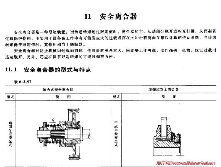

4 m! U- d7 p5 c  `0 c还有一种叫安全离合器,主要起过载保护作用。
驿马狂奔 + 5 应助
发表于 2013-6-3 22:34:43 | 显示全部楼层 来自: 中国山东济宁
应该用安全离合器,主要起过载保护作用。狗牙似的,加弹簧
洪哥 + 3 感谢帮助
发表于 2013-6-4 03:04:51 | 显示全部楼层 来自: 美国
超越离合器,安全离合器等都是一样的,都是在扭矩过载时打滑或脱开以保护设备的。狗牙也好,棘轮也好或者是摩擦也好都是为了确定一定的扭矩时的结合可靠,弹簧则是为了保证一定的扭矩。
驿马狂奔 + 3 应助

发表于 2013-6-4 11:57:00 | 显示全部楼层 来自: 中国山西太原
jaychou315 发表于 2013-6-3 22:08 static/image/common/back.gif
) i6 d* G3 N5 v高工,你确定吗,这外形真心看着不像离合器啊,外形太规则了。
) G2 k' b: M$ ]" L- j# K, Y6 |* x
我没有确定,我说的只是像。目前我国使用的扭矩保护器大多的磨擦式的,利用弹簧给出的正压力产生磨擦力,当负荷的力矩大于磨擦力矩时,就打滑保护。不论是牙嵌式或钢球式或超越离合式形状都较短,图片上这个白色的圆柱体较长,多片式磨擦离合器加上弹簧尺寸较长,至于外壳当然要作整齐了。里面究竟是什么结构需打开才能确定,现在都是在猜。
驿马狂奔 + 3 应助
