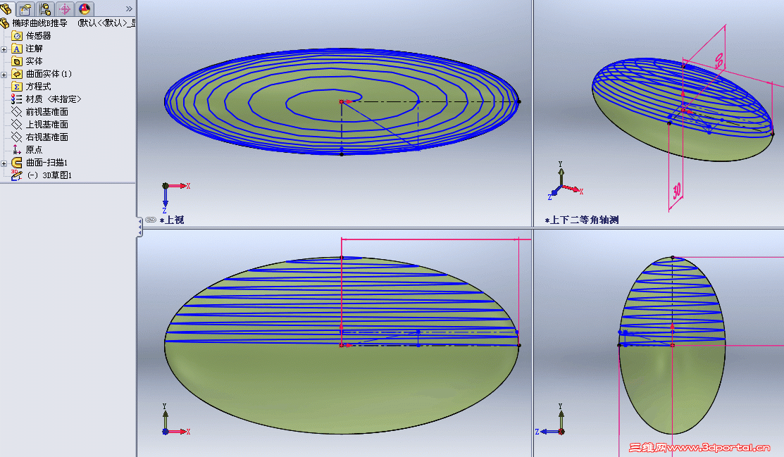

如题,方程如下:% P. G& W7 |8 b! b5 \6 J3 N
X=100*sqr(1-25*t^2/2500)*cos(2*pi*t)" U6 E2 D0 z. ^' @8 b/ y
Y=5*t1 z1 m% T- L! n4 Y+ Y( X7 `3 n
Z=30*sqr(1-25*t^2/2500)*sin(2*pi*t)
8 B- m; E1 Q% q; Y( pt=0~10
/ w# M+ w- m' b( D7 I( x" u欢迎对曲线方程感兴趣的朋友一块讨论.
: @+ R" ^! R6 K$ U2 V) m- x 2.gif

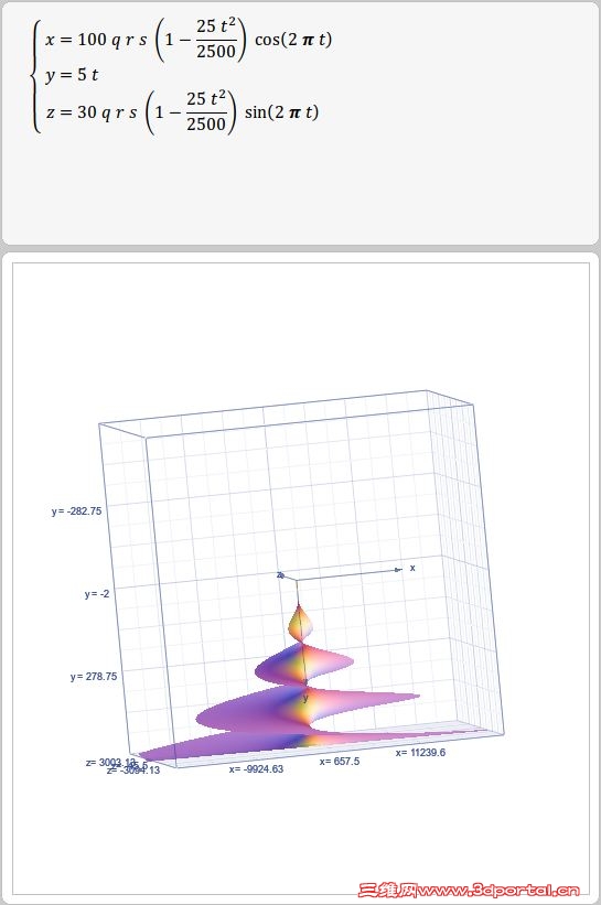

发表于 2013-6-3 15:53:48 | 显示全部楼层 来自: 日本
本帖最后由 megumi 于 2013-6-3 15:57 编辑 ! H$ G% F, W( e2 {
) M& ^8 E: q1 C. a1 W
樓主的公式確實很有意思,,用sw的話感覺只有成果。。所以用數學軟件簡單計算了一下能是什麼效果。。。
" Y9 k  [0 B: q
: u2 E8 s* ]- u+ T9 m  _9 k在0~180的範圍內。。都是可以求解的。。。。
+ d5 X! f( C) U
8 O' e1 A" f' B. t& }不過公式1在0~10的範圍內居然不求解。。不知道又哪裏弄錯了。。囧。。。(心粗到不可救藥). l- T9 t  Z" N

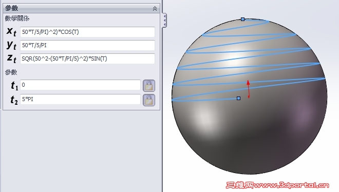

发表于 2013-6-3 16:09:59 | 显示全部楼层 来自: 中国浙江嘉兴
球形彈簧
7 K7 c: I5 s* ~* E* B! t9 @0 K Clipboard13060302.jpg

 楼主| 发表于 2013-6-3 16:30:04 | 显示全部楼层 来自: 中国浙江杭州
megumi 发表于 2013-6-3 15:53 static/image/common/back.gif
0 n& e& u2 A0 S1 n& U樓主的公式確實很有意思,,用sw的話感覺只有成果。。所以用數學軟件簡單計算了一下能是什麼效果。。。' S" M2 ~+ M3 T- \
6 D* g8 G  v4 a- J ...
7 i3 F: V' Z/ u8 j- A& M
感谢回复
6 \" b, S! U2 }$ ]9 N5 L扫描一个椭球是为了显示曲线与椭球面的吻合度。- J5 t* x6 f' z
“不過公式1在0~10的範圍內居然不求解。。”,您这一句实在让在下费解

发表于 2013-6-3 16:42:02 | 显示全部楼层 来自: 日本
22553711 发表于 2013-6-3 16:30 static/image/common/back.gif, n# b( u& l' y0 N
感谢回复
) H7 _1 q/ @: M- C' L扫描一个椭球是为了显示曲线与椭球面的吻合度。
1 c( `5 W* @0 y7 @- V- j“不過公式1在0~10的範圍內居然不求 ...
" F" U6 l: z( m& [( q/ J) J5 j是這樣的,因爲咱的圖形知識很差,所以爲了理解曲線,我把3個方程拆開想看看每個方程的曲線都是什麼樣的,然後第一個方程在0~10的區間里,只有0~1的部分有圖像。。所以不知道是不是哪裏弄錯了。。

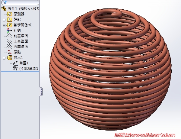

发表于 2013-6-3 19:08:47 | 显示全部楼层 来自: 中国浙江嘉兴
本帖最后由 ryouss 于 2013-6-3 19:13 编辑 2 x2 X- e4 M4 r, z
8 N3 r+ w- s; H: I, \4 u
阿木兄就借你的版面,# b$ L& }6 g( t! E7 `
順便作個   球形彈簧.橕橕人氣. ^7 y/ t- H# e* L
Clipboard13060306.jpg 4 i& G( j2 ]1 K! m

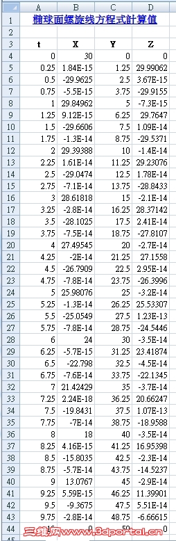

发表于 2013-6-3 20:11:57 | 显示全部楼层 来自: 中国浙江嘉兴
本帖最后由 ryouss 于 2013-6-4 09:02 编辑 ( W7 W7 E% x) {- i
megumi 发表于 2013-6-3 16:42 static/image/common/back.gif
# V8 Q4 M. \: A2 d/ G0 [+ S% I是這樣的,因爲咱的圖形知識很差,所以爲了理解曲線,我把3個方程拆開想看看每個方程的曲線都是什麼樣的, ...
& `% A- ?, m6 t# z& q值是沒問題的
: h4 q0 M1 {) F Clipboard13.jpg
