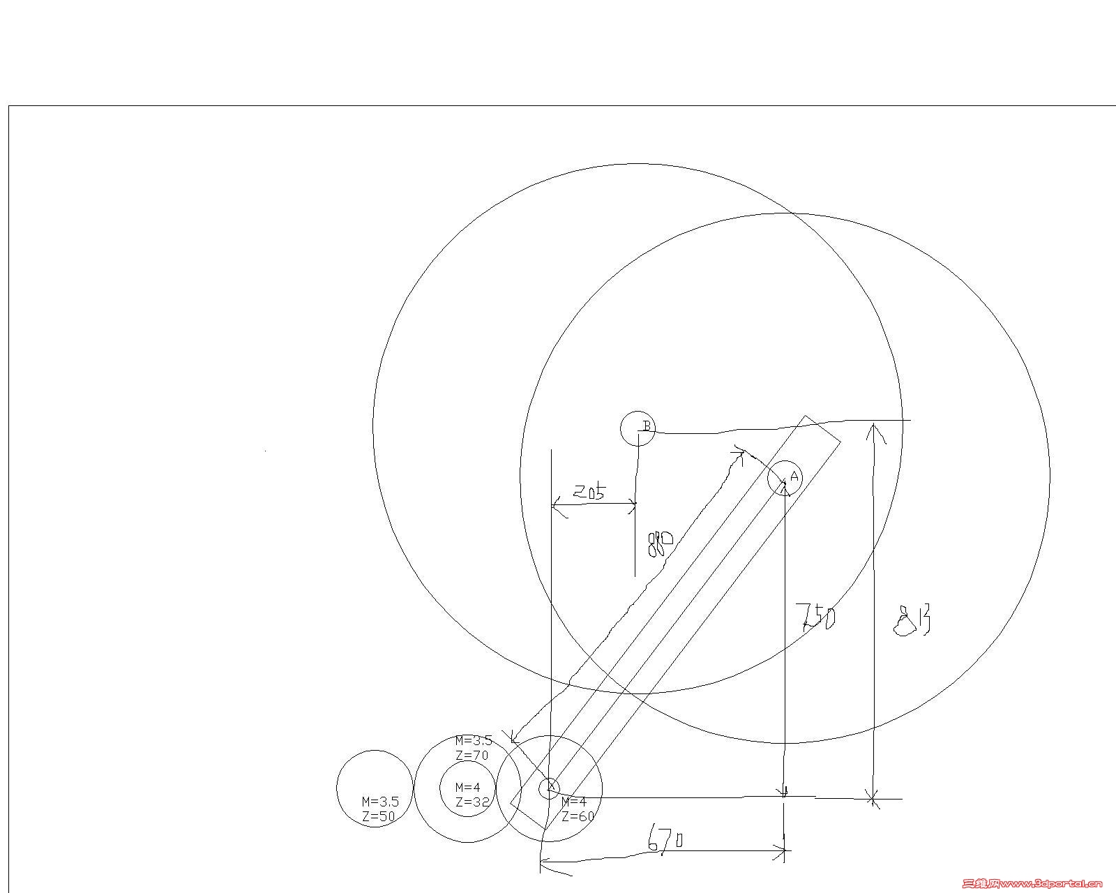

[已答复] 急:绕一个轴旋转,抬起一个重物,如何计算需要的电机功率
发表于 2013-6-3 20:12:52 | 显示全部楼层 |阅读模式 来自: 中国江苏苏州
现有一个问题,就是将如图所以的物体,从A点送到B点,物体重量m=3000kg,齿轮齿数如图所示,在m=3.5 z=50的齿轮端安装有减速机,减速机的减速比为20,连接减速机的减速电机减速比为25,求减速电机的功率选多大合适,求高手指导 36_2381203_ee40bf095d748e4.jpg

发表于 2013-6-4 14:30:14 | 显示全部楼层 来自: 中国北京
你的图我看不太清。但这种问题可以使用虚功原理,或者说用能量守恒原理即可。, {4 a/ H9 L  W9 s( m2 Z
即:你的重物从A点到B点重力势能增加了多少(重物为mg,增加了高度h),你的电机就输出了多少机械能(力矩为M,转过角度θ)。mg*h=M*θ,代回一算,得到额定转矩M。
* V! a: i6 s+ u( i功率嘛,W=M*w,(转矩*转速),你看着办。

发表于 2013-6-4 22:14:22 | 显示全部楼层 来自: 中国上海
是举高还是水平运动?

发表于 2013-6-16 09:32:49 | 显示全部楼层 来自: 中国山西太原
缺少一个条件,即重物从A点到B点所用的时间(或速度),或者已知电机的转速,根据总传动比计算出重物的移动速度,算出由A点到B点所用时间t,由A点到B点所做的功为W=mgh (m为重物质量,g为重力加速度,h为上升高度,可算出h=63mm)
( H# H  f5 a) g% J; ?! T  s# X升起重物功率P1=W/t
2 A" y) Z6 w( p; L- J/ T( {电机功率:P=KP1/η    (K为功率备用系数,η为传动效率)
