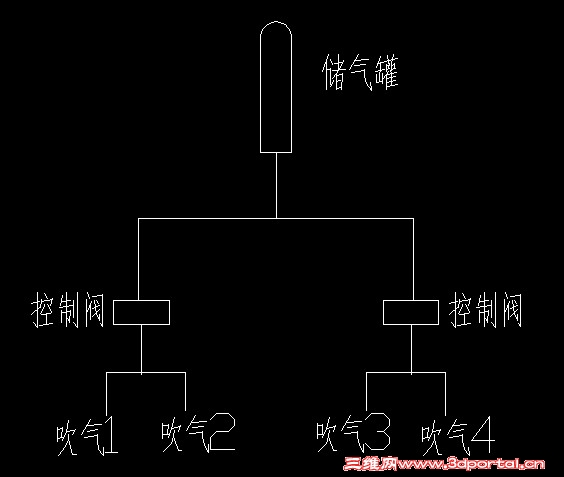

我想画的气动图 ,只是整个气路的一部分,如图:储气罐出来接两个电磁控制阀分别控制两组气路,实现吹气1 2吹气或者吹气3 4吹气或者4个吹气同时进行,请帮小弟画一下?还想问能否用一个电磁控制阀就能实现要求?能实现这个的电磁控制阀具体叫什么名字?

图中的的电磁阀应二位二通电磁阀即可,再接上一个三位手动(旋转)开关控制三种状态即可。实际上楼主可能还要一种都不吹气的状态,即在气罐口处关断或两个控制阀都关闭(但这时罐口如没有阀则不好维修、更换二个换向阀)。

三位阀可以实现,左边管1、2,右边管3、4,中位全部关闭;1 T* ?) A6 z8 c/ Q$ L: E
实际上也可以很简单地用三个开关阀,一个在总路,一个在左边,一个在右边即可。

用三位五通中压阀,A点得电1、2吹气,B点得电3、4吹气,不得电中间状态全部吹气,为了实现控制全不吹气,前面加个两位两通或三通电磁阀控制做总开关。
