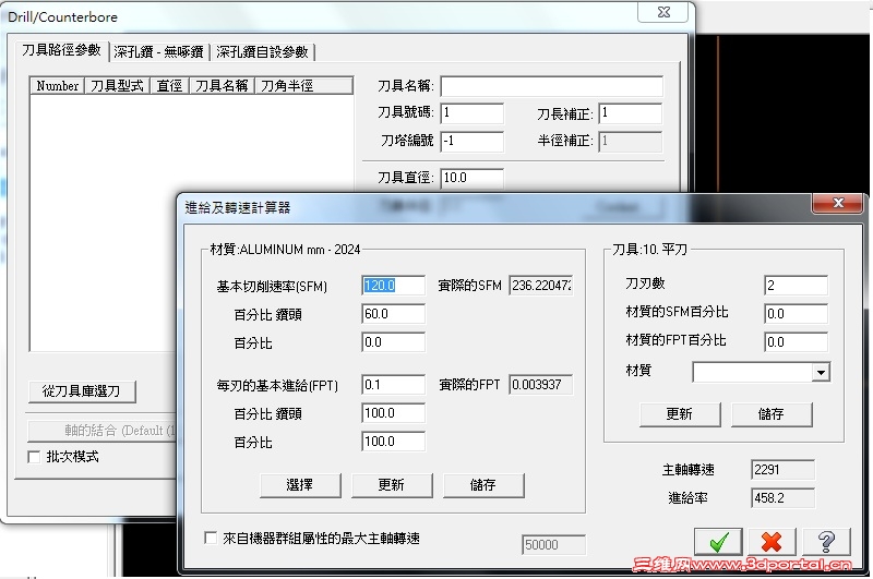

[求助] 請問有人會用 MC X 進給跟轉速的計算器嗎??
发表于 2013-6-3 22:36:14 | 显示全部楼层 |阅读模式 来自: 中国台湾
如題 . ^, w& o4 R) k8 `" A
能解說一下 讓小弟能了解..感恩了!!

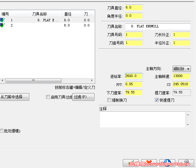

      我认为根据材料计算FS值没必要,现在的加工主要是根据刀具来确定加工参数。不同的刀具加工同一种材料,参数会相差很远远。比如加工铝6061,用D6钻头钻孔,住友的一款钻头可以达到F10000,国产外头F能开到3000都不得了了,更别说铣刀了,D10铣刀,铣45钢,AP:10mm,AE:10mm。所以加工参数要根据刀具来确定,一般刀具厂家都有合适的推荐值。
6 R6 w; ~4 U# P( @& a- y! ]: H       MC自从X版起,在刀具选择画面就有自动计算加工参数的相关信息,只要根据Vc(厂家提供)填入合适的S值,再填入Fr(厂家提供),F进给会自动计算出来。5 T) |0 Y2 B% W4 _; C0 P
