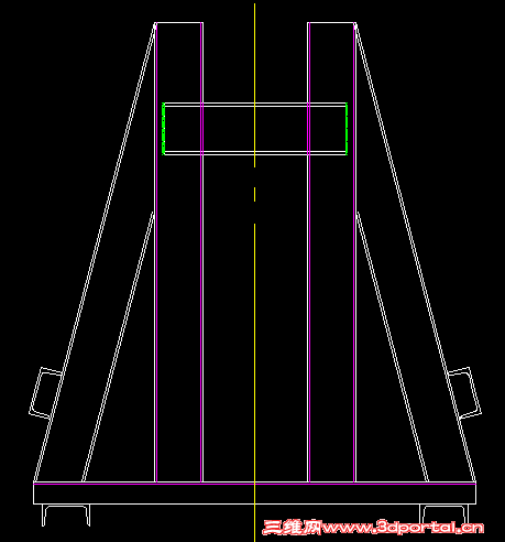

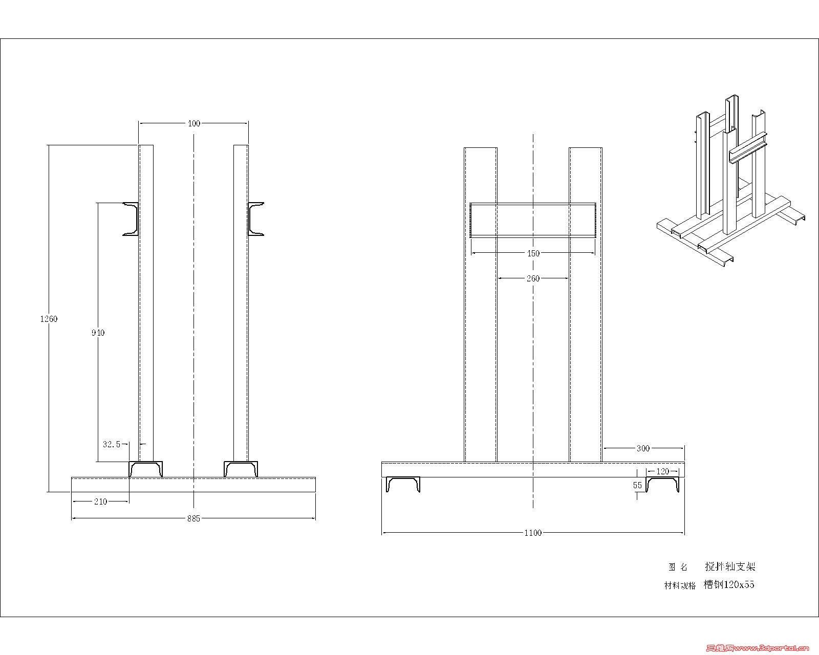

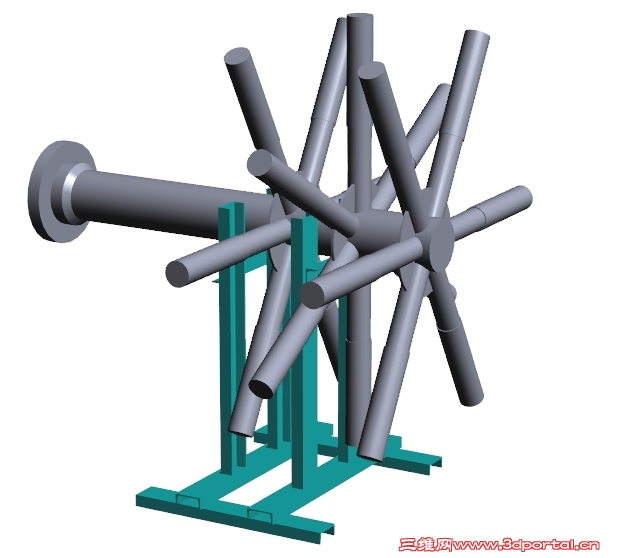

  A, {; T$ V. g有一个2吨重的搅拌轴要做支架,以方便焊接修复。' Q9 M5 ~, g' }: N4 S! V& ?1 [
这个支架我想用120x55x5的现有材料焊接制作,这个支架很对称,中间没有连接。
2 O3 L8 W0 W" w* L3 P8 T% g6 k4 ?* ^材料力学我不大懂,请教两个问题:
( L2 G* {% T& ]) \# C5 X- O1,这个碳钢材料能否承重2吨,如何理论计算?# j- {$ o  E. _* X
(re:我用F/A ≤235MPa校核合理吗?F-2000N A-槽钢横截面积㎡)
/ F$ x9 T& ]$ |$ o2,这个支架稳不稳?! y4 U/ h: N+ j+ i" X
  (re:载荷重心位置假定在支架中间位置)
" v$ T6 \- q, a" _) n/ k/ W5 Y  x; b& D
上图:
支架dwg2004.rar
172.66 KB, 下载次数: 8
洪哥 + 3 鼓励内容完整求助帖
发表于 2013-6-4 07:48:41 | 显示全部楼层 来自: 中国浙江嘉兴
建议:
* e% h  Q4 G5 [9 n; p$ s1、底部槽钢虎口翻一个方向,增大接触面;% _/ Z& M9 R2 }; W
2、底部槽钢跨距可进行缩短;% r6 z1 Z* N1 g) P1 T
3、是否考虑会侧翻?

发表于 2013-6-4 14:20:47 | 显示全部楼层 来自: 中国北京
倾翻可以考虑使用倾翻力矩这个指标来衡量。每个方向验算一次。

发表于 2013-6-4 16:29:36 | 显示全部楼层 来自: 中国浙江宁波
5 @9 ^2 q/ e. y0 U5 F" Q: q( t0 @3 P! K% _3 X( S
机械手册软件没看到这个槽钢  就看到126的
9 j! X; [$ B* q( t  n: X型号:    12.6( o3 Z( Y8 W4 @, Q0 u
尺寸/mm|h:    1262 v8 k- o3 s) \. {
尺寸/mm|b:    53
( a, p' n9 Q8 Z3 z" }, T尺寸/mm|d:    5.5
$ c# u2 P( K+ C5 m( p) E尺寸/mm|t:    9.0
5 @' V$ Y5 P) M尺寸/mm|r:    9.0$ b- B" T. E2 J& ]8 F. n
尺寸/mm|r1:    4.5
% l4 [# V7 t3 K* D( D截面面积/cm^2:    15.692
  A. ]( \1 l/ R' y理论重量/(kg/m):    12.3182 r5 d. ~( M* ~! c- U; t
参考数值|X-X|Wx/cm^3:    62.1) _1 `3 W7 p0 Z
参考数值|X-X|Ix/cm^4:    391
$ O; G, a' b+ {% F参考数值|X-X|ix/cm:    4.95: a' ~( ?# m! w9 Q
参考数值|Y-Y|Wy/cm^3:    10.2* L) [; Q$ a9 A2 a
参考数值|Y-Y|Iy/cm^4:    38.0
, P& K6 y7 E6 r3 w* b* t: S! d. r参考数值|Y-Y|iy/cm:    1.57" M0 \5 L/ q6 K: ~/ D4 A; d
参考数值|Y1-Y1|Iy/cm^4:    77.1+ ?$ x2 H; G6 p' v# ]8 h+ E
参考数值zo/cm:    1.59
; I) x9 k+ Z; ]( W9 Q                        ' E' D- g1 Y# B7 x
槽钢截面受压能力  2吨肯定没问题
4 L. k3 J4 N! ?6 d, E, t% Q0 y  H9 g7 S8 r8 ^9 p! Z
主要是你这个上面的东西运作之后 有没有其他的运动趋势      没有限位  会不会产生碰撞  或者有导致下部的槽钢产生倾覆
# E/ c* r5 U& M. i" }" P/ n# @! |
这个槽钢焊接结构不够稳   看你的图 好像如果再上面的槽钢加框架会干扰那个圆的物体运动    所以要考虑槽钢支撑加强   做加强筋
驿马狂奔 + 3 应助
发表于 2013-6-4 16:35:58 | 显示全部楼层 来自: 中国山东济南
才2吨。没问题,焊缝焊牢就行

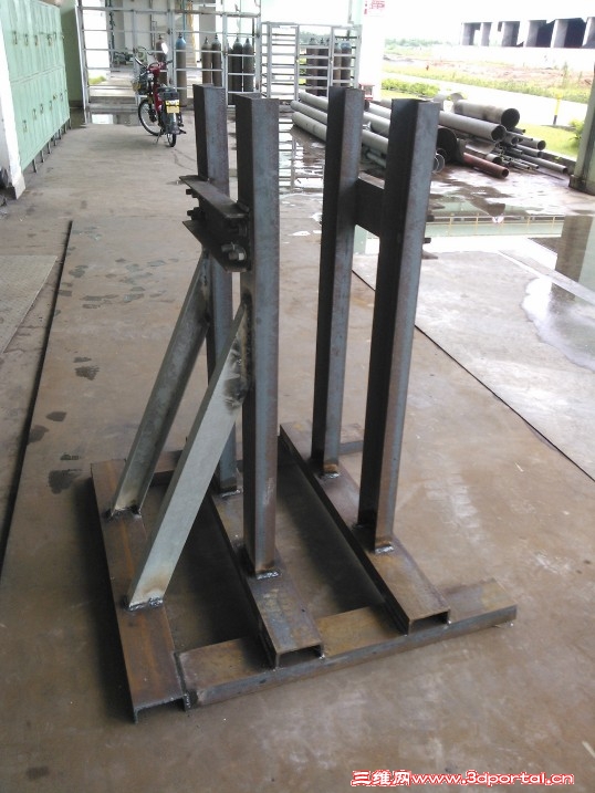

 楼主| 发表于 2013-6-4 21:08:27 | 显示全部楼层 来自: 中国广东江门
现在刚下班。刚看了各位的回复。
0 |5 D4 s* Y7 l3 S) y7 {# `$ k, X6 t3 }1 Z) o, n
感谢各位的指点。1 R. j4 Z( G9 e9 O
' A) M9 O5 l; I- L$ I, J& v) s无论如何,今天上午焊接好了,下午测试了一下。* K( E0 q; D  W& n8 `
+ I8 _* P4 _  E+ y- \6 ^上图:
参与人数 1三维币 +4 收起 理由
洪哥 + 4 回应
 楼主| 发表于 2013-6-4 21:21:05 | 显示全部楼层 来自: 中国广东江门
承重是没有问题,稳定性上不好。1 W& y7 ^& d! h' Y4 A
在于:. n; x% r3 j/ u$ \
从6楼我传的后一张图片示意,
5 f, Z; @0 d+ g2 n7 q+ |我左右晃动搅拌轴时,左右两排立柱有轻微晃动。7 L! r7 m" v' @  H2 j. X
. C  H2 O% k3 v- t/ I
现场看到,如果前后那两个接触地面的槽钢下料前能再长0.8米,会更稳固。# f" ^' Q( S: Y+ T
这个摇晃也跟底座变形有关,因为焊接之后变形,槽钢一端底部和地面大概有3mm间隙。: R* E; j& }& \+ F" _
* g# Z8 X( V. z5 m
测试时,我把焊工叫来了,他说没问题。我还是不放心,结构不安全,明天再加固。* s/ _: _% @; Q* i+ s9 y
% c4 ]6 k% f  Z+ \: J3 L4 Qre:也是提醒同仁,图纸上我标注的横平竖直,垂直度、平面度,实际焊接时,焊了就喇叭口了。/ D2 d8 C- M/ c; S: }
最简单的办法是,在两排立柱间焊接角铁,电焊。好了之后再磨掉。7 }# p; s; z# C  U% B/ O+ R6 U- c
# ?6 g/ i2 G1 ~( g
明天晚上我传加固后的支架,看有没有更好的加固方案。

 楼主| 发表于 2013-6-4 21:33:09 | 显示全部楼层 来自: 中国广东江门
zhoushan403 发表于 2013-6-4 07:48 static/image/common/back.gif* G/ D; L3 B7 b6 W+ ]
建议:
" A  ]/ ?! u( U3 L5 c8 F, P1、底部槽钢虎口翻一个方向,增大接触面;( C. K2 w9 N+ t" i  b8 N% G
2、底部槽钢跨距可进行缩短;
/ e' f" }. o4 A1 w; b: u1,底部槽钢翻面,我是考虑它与上面2条的接触面积太小,焊接不牢靠。. N: E# K2 g4 N0 u
2,底部槽钢跨距缩短?这样只会增加不稳定吧!力学上是怎么说的,力矩越大。。。
; _( X4 g+ s& y3 [3,侧翻我考虑了,载荷的重心大概就在图片所示两排支柱之间,不会一头轻一头重。
参与人数 1三维币 +4 收起 理由
洪哥 + 4 感谢帮助
 楼主| 发表于 2013-6-4 21:52:46 | 显示全部楼层 来自: 中国广东江门
Kkllzz 发表于 2013-6-4 16:29 static/image/common/back.gif
8 c  t* [) z; n* w. f9 N5 V. t机械手册软件没看到这个槽钢  就看到126的, s) B% n' u8 ~) n/ T6 w5 y' r
型号:    12.68 M& j  w6 Y4 }$ \7 L& C
尺寸/mm|h:    126
' G  k# ?# l) O' [) j2 m3 y
机械设计手册上都查不到120x55这个槽钢,的确。+ K2 d# X( z3 W# F, X; b6 A
采购说买不到12.6#,这个我也奇怪,我在几家厂工作过,槽钢长宽都是整数的,没有37,43,48这类数据,有空我发帖问一下。7 k: F& k$ [, Y# R* K
# Y, H- Y6 i& `没有专门的限位,支架承受在载荷重心位置,有一定转动,我想用厚木板在径向卡紧。工作中还要用手转动的。
发表于 2013-6-4 22:11:30 | 显示全部楼层 来自: 中国上海
1 强度绝对没问题,俗话说立柱顶千斤。
5 s0 c6 E6 B4 Z6 D' e6 b2 e2.底部槽钢加长,槽钢与地接触为线接触容易弄坏地面,可在下面焊接平板,相当于支脚。
$ Z/ Y% k6 a" _8 K/ z6 t( e3.与搅拌轴接触的地方可用板材下料个半圆型,最好机加工车一下或者镗一下,这样搅拌轴滚动就稳定了,

 楼主| 发表于 2013-6-5 23:19:50 | 显示全部楼层 来自: 中国广东江门
重新加固了。/ g4 d- J- ?' w2 Y
发表于 2013-6-6 09:10:09 | 显示全部楼层 来自: 中国浙江宁波
加强筋必须的啊   不然肯定会不稳
发表于 2013-6-6 12:21:38 | 显示全部楼层 来自: 中国江苏常州
假如只能放在中间位置,也可以从两边加强。! S0 U& e5 e7 ]% m; z. c
