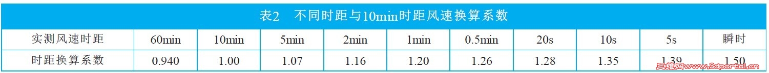

 楼主| 发表于 2013-6-24 16:41:29 | 显示全部楼层 来自: 中国山东青岛
gaoyns 发表于 2013-6-24 16:16 static/image/common/back.gif
5 [1 _; Q6 E+ c蒲氏风级采用的是高出地面十米之相当平均风速,适合于世界各国。时距有4种,都是相当的:米秒、公里时、 ...
) E: G# {7 |0 \6 i. S1 R$ b' ^平均时距按风速记录为确定最大平均风速而规定的时间间隔(图1)。规定的时距愈短,所得的最大平均风速愈大,也即基本风压愈大。当前世界各国所采用的平均时距标准并不一致,例如,中国时距取10分钟,苏联取2分钟,英国根据建筑物或构件的尺寸不同,分别取3秒、5秒和15秒,日本取瞬时。美国以风程1609.3米(1英里)作为确定平均风速的标准,这相当于对不同风速取不同的平均时距。因而各国基本风压值的标准也有差别。: G' g- C$ b+ _$ y4 L
8 D$ D- j8 D- l1 n/ S7 g; Y& V: Y' s6 W2 K7 m4 i
QQ图片20130624163540.jpg : b# y9 l3 g2 y8 k1 i" t0 T
) O7 l* n* ^$ l. }; z6 ]
% U$ Y0 a1 I# }7 v# j/ }% O4 p你说的那个米秒,公里时,海里时、英里时,应该是风速单位的换算关系。; N: \0 d" m3 A' [* d
0 U; M2 R) s8 J
我要问的是,蒲氏风级中的风速,是在哪个时距下测得的风速。; ?4 k/ F/ F* I
% e' H) P) X* Z& b: ^' t不知道我这样理解对不对& D1 R9 ?7 c' ^- V. d! F
