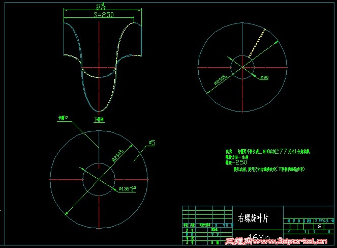

螺旋零件图上应该标注点什么东西?怎么标啊?
发表于 2013-6-4 14:41:40 | 显示全部楼层 来自: 中国江苏无锡
要标注叶片螺旋的导程、旋向与外径。

本帖最后由 2005llnn 于 2013-6-4 14:50 编辑 ( @5 [+ {1 _/ E1 Z' g, i( y3 ~
( H4 p: j' y- s. d& U' g! }
请参考样图* x/ M9 T0 ?1 K3 R, h
6 ]+ S. L( {2 B8 S; Q 右旋螺旋叶片.rar (22.92 KB, 下载次数: 5)
 楼主| 发表于 2013-6-4 14:54:23 | 显示全部楼层 来自: 中国陕西西安
谢谢
