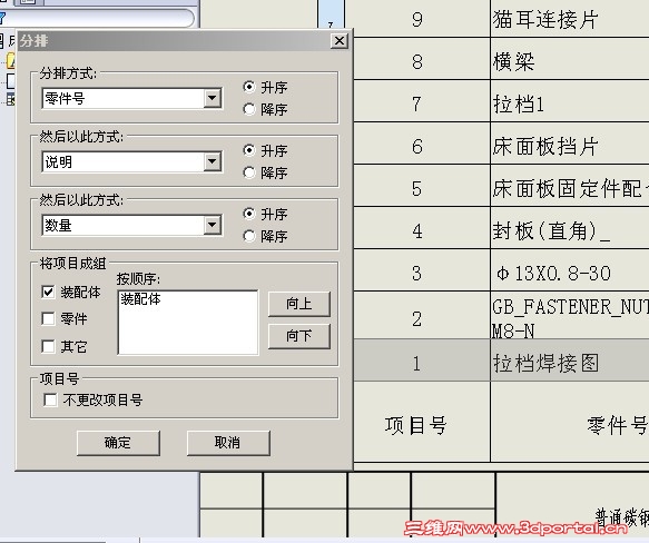

想把项目号一放到项目号十上面去 我的排序选择是这样 的  不知道是不是对的  请指点下 项目一怎么都上不去啊

不知道LZ的用意是什么。如果是我,我会选择修改项目号(将项目号1和10在装配图进行项目号定义时就对调),而不会修改明细表,因为直接修改明细表感觉会导致序号错乱。

7 f7 D6 m" I' B' |5 t/ E我是想装配图序列号按次序排列

装配图项目号定义  哪里弄的?

1.你可以通过更改序列号来调节) `! c0 m& J. \- _- h
2.你可以在装配体内调整零件顺序来达到这个要求
. F9 c7 _% e4 p! m& \0 x  b3.如果不要关联了,你都可以手动更改

装配图项目号定义 哪里弄的  请问

你的意思是  不改动序号是吗  我想让装配体上的序号按次序排列
发表于 2013-6-4 20:56:12 | 显示全部楼层 来自: 中国河南郑州
没有其他办法
