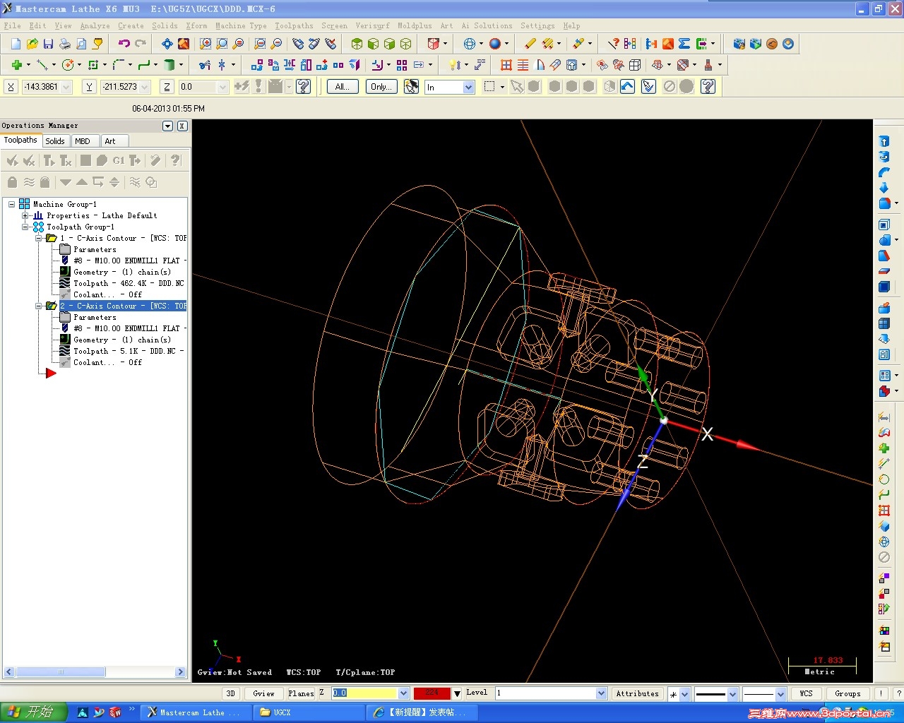

[求助] C轴刀路径向怎么都生成不了 要不就是错误有什么技巧吗
发表于 2013-6-4 13:55:58 | 显示全部楼层 |阅读模式 来自: 中国江苏苏州

发表于 2013-6-4 14:06:34 | 显示全部楼层 来自: 中国上海
你这个图形有什么地方需要用到C轴外形?而且你也没设置替换轴直径,你这个活就用端面外形和断面外形就行了。
 楼主| 发表于 2013-6-4 16:22:59 | 显示全部楼层 来自: 中国江苏苏州
路过不买 发表于 2013-6-4 14:06 static/image/common/back.gif& Z: g0 M9 L1 T6 N5 r
你这个图形有什么地方需要用到C轴外形?而且你也没设置替换轴直径,你这个活就用端面外形和断面外形就行了。 ...
0 u( C% P3 F& d0 l8 D2 m试过了怎么也弄不好 版主帮忙弄下吗

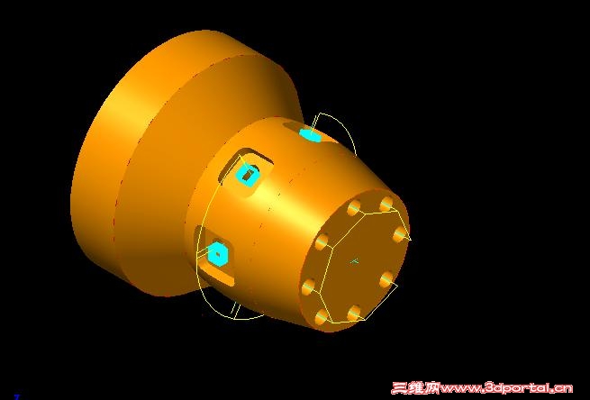

发表于 2013-6-4 20:16:04 | 显示全部楼层 来自: 中国福建泉州
liangliangnihao 发表于 2013-6-4 16:22 static/image/common/back.gif
3 _& ^1 ~& A/ l2 @! F# R- [6 s试过了怎么也弄不好 版主帮忙弄下吗
8 K8 N8 j! T" a8 y/ K仅供参考
4 ?, Y7 v0 m8 Z. }7 X
DDD.rar
109.2 KB, 下载次数: 36

 楼主| 发表于 2013-6-18 09:40:04 | 显示全部楼层 来自: 中国江苏苏州
threestone 发表于 2013-6-4 20:16 static/image/common/back.gif& y! {6 b% ?: t
仅供参考
5 N# a0 C0 k% E4 F4 G" P- l如果想走单线 ,绕C轴铣一个槽 或是XZ平面单线铣一槽要怎么样生成刀路呢
