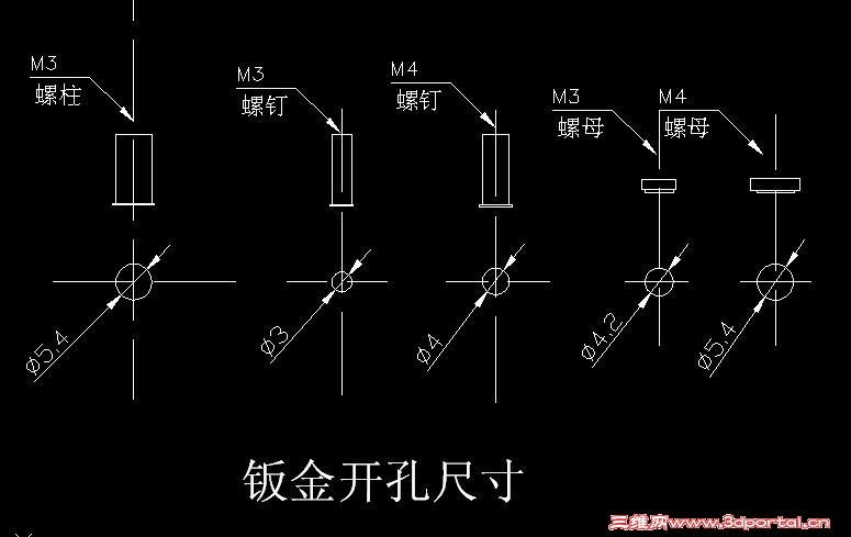

螺纹孔、钣金里面的压卯、凸包等  这些需要预留多大的孔合适啊?谁有这些设计数据的啊,方便发给我吗??? 谢谢, W  V% D9 N9 x0 a! Z& f- f

你是指种螺钉 螺柱的开孔吗

发表于 2013-6-4 22:47:39 | 显示全部楼层 来自: 中国江西九江
m3   开孔2.5% m9 b2 C" C, G* X& x! O% V$ J
m4   开孔3.5
+ O% e- D' W) H( l$ t你说的凸包孔是拉伸孔、要开相应的模具
洪哥 + 3 讨论
发表于 2013-6-5 11:15:20 | 显示全部楼层 来自: 中国山东德州
螺纹孔一般是尺寸-螺距就是钻头尺寸
洪哥 + 2 讨论
 楼主| 发表于 2013-6-5 12:27:44 | 显示全部楼层 来自: 中国广东东莞
寒风不冷 发表于 2013-6-4 22:00 static/image/common/back.gif- T5 s0 W9 T  l
你是指种螺钉 螺柱的开孔吗
  ]) \! `, z6 ?8 y# }
是啊  你知道吗?有相关的参数吗
发表于 2013-6-5 22:27:32 | 显示全部楼层 来自: 中国江苏常州
学吴止境 发表于 2013-6-5 12:27 static/image/common/back.gif! d# k$ M7 D$ [6 [3 a9 O  Q+ q4 A
是啊  你知道吗?有相关的参数吗
+ }4 t" G5 t0 ~& ], h% t比较常用的就这些, z& T4 t( K1 _3 V9 `3 i7 k

发表于 2013-6-7 14:43:34 | 显示全部楼层 来自: 中国浙江宁波
1.紧固件用预留孔:3 m) V% e$ Q1 V8 [, N7 b; w
GB152.1-88 紧固件 铆钉用通孔; F: I" o% e" \  S- u0 Q* h: A' Z
GB152.2-88 紧固件 沉头用沉孔' j; Q1 Z4 k. e8 a7 _
GB152.3-88 紧固件 圆柱头用沉孔, W" D8 C5 Y$ m8 l/ r$ E
GB152.4-88 紧固件 六角头螺栓和六角螺母用沉孔
0 B# H5 Q7 C; b0 I6 W, k2.如果要在孔中加工内螺纹,则按螺纹小径钻孔。孔径一般为公称螺纹直径减螺距。
