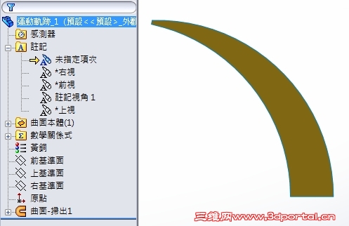

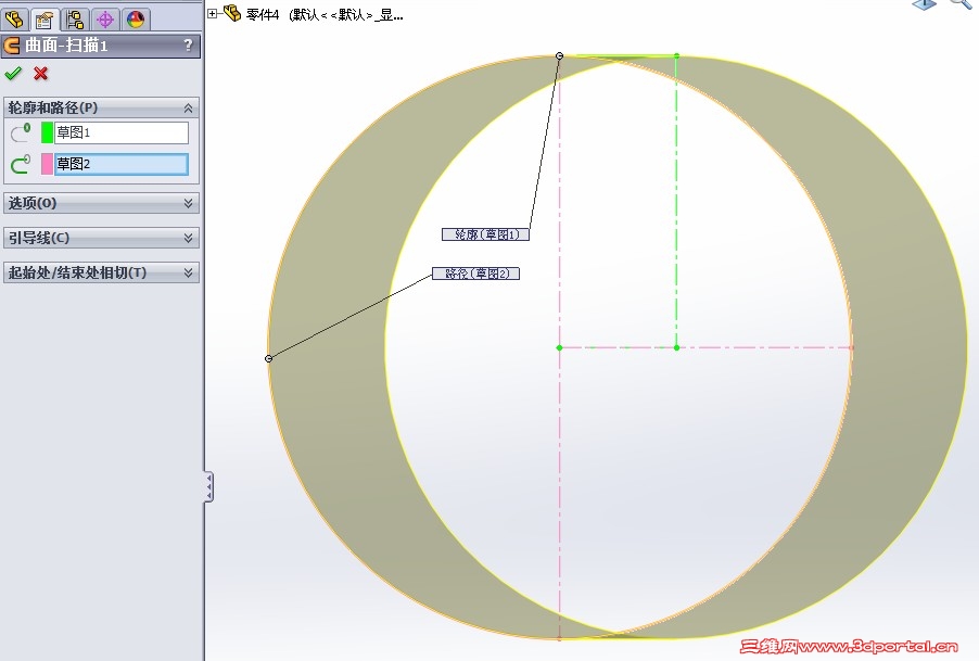

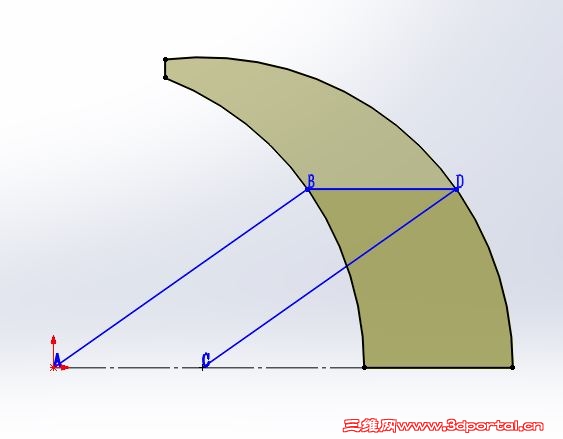

8 H, J7 ^* t$ ?9 G. ], z3 H* S如图 AB=CD 且相互平行,AC=BD 且相互平行,A,C 為固定轉點,, o& h1 Z9 D3 D3 m. f! o: W  X
AB線段由X軸旋轉到Y軸,帶動BD線段及CD線段旋轉,
. B; X" S7 F  [. n1 P/ N7 g0 gBD線段保持水平作旋轉運動,試問如何作出BD線段的運動軌跡,, K5 `- t% @8 w: ?  o0 i9 w+ Y; M
有興趣者可試作成掃出平面軌跡看看!(如圖1)4 z0 I3 x- @, J) ^6 |$ G
% F  {: N. U( I- R; s# s
# j& d" O* ]4 {& @6 C: z; D圖19 w7 I/ Y) a: n

 楼主| 发表于 2013-6-4 20:49:51 | 显示全部楼层 来自: 中国浙江嘉兴
hongwei_1987jp 发表于 2013-6-4 20:42 static/image/common/back.gif
& E: S% G; ]5 r& |5 g% l0 L軌跡試作成平面看看

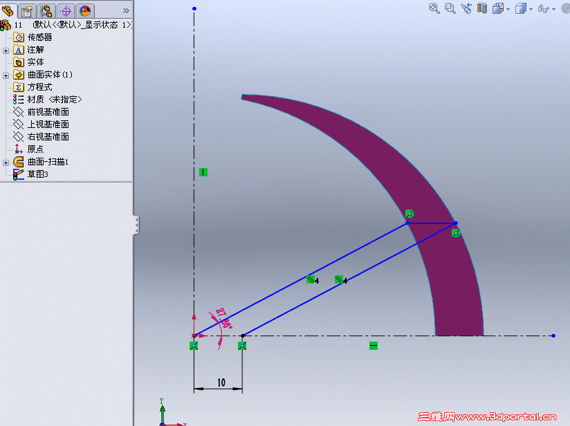

发表于 2013-6-5 07:50:58 | 显示全部楼层 来自: 中国浙江杭州
本帖最后由 22553711 于 2013-6-5 08:34 编辑 1 Y& M7 S: ?8 S
  D2 h. k" o  c* d* e% X
梁兄动画是用什么软件录制的呀,可否传个下载链接?

 楼主| 发表于 2013-6-5 08:43:44 | 显示全部楼层 来自: 中国浙江嘉兴
22553711 发表于 2013-6-5 07:50 static/image/common/back.gif
# u- A/ }8 Q' w- v$ v梁兄动画是用什么软件录制的呀,可否传个下载链接?
6 p- H" w# s# d" a# L謝謝木兄支持,
3 ^/ }$ ^+ h( d& `另建議錄製宏自動跑角度就會很完美% `$ ?; f. V/ u& v
若是沒玩過宏,順便用本例學學不困難的
9 \4 R6 T* r! p& ~# x+ ^$ A

楼上各种建模方法,本题就是基本的草图约束应用

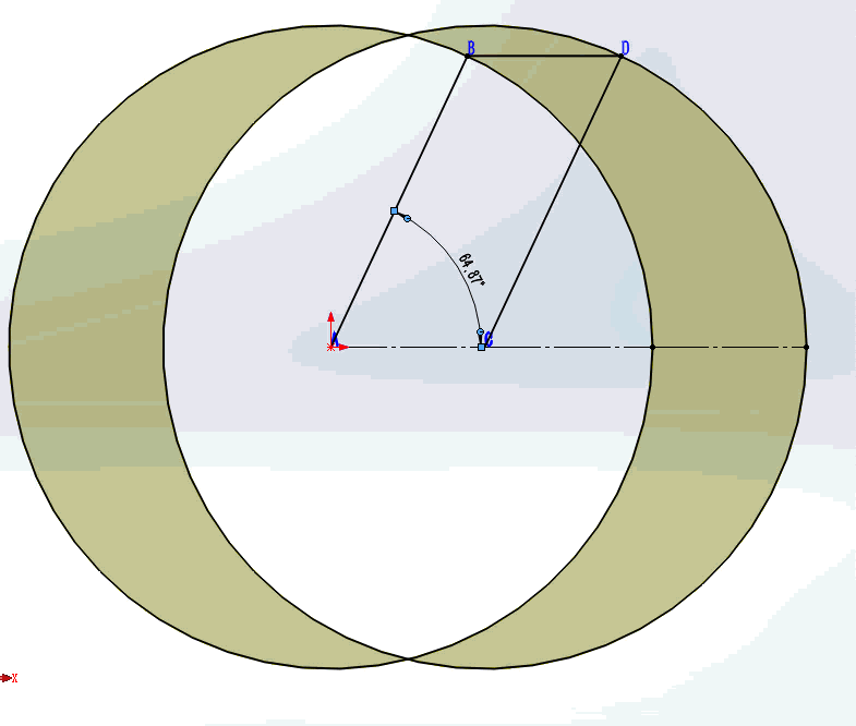

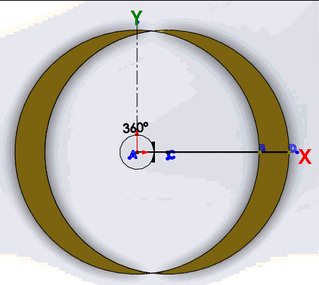

 楼主| 发表于 2013-6-5 19:44:59 | 显示全部楼层 来自: 中国浙江嘉兴
如图補全周掃出軌跡

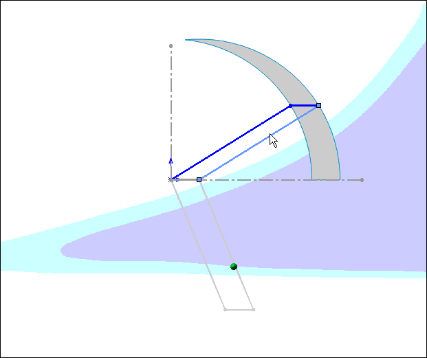

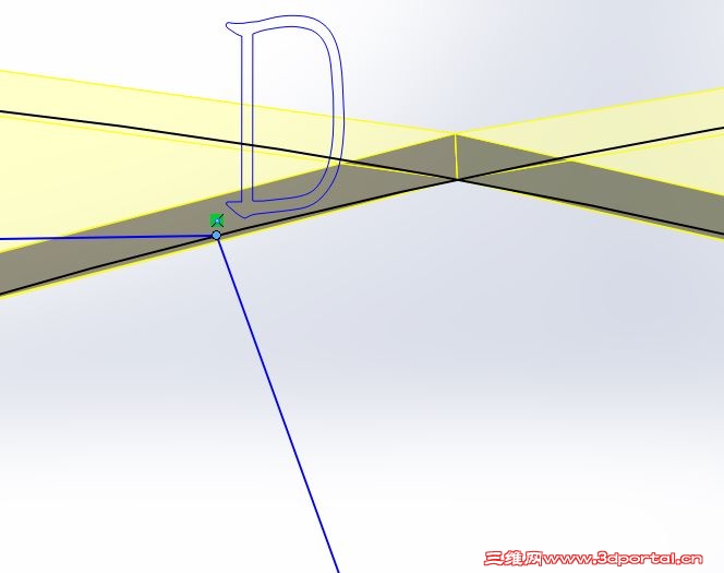

发表于 2013-6-5 21:45:45 | 显示全部楼层 来自: 日本
8 `  p/ r( B* ?, s& q

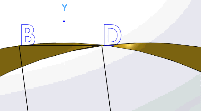

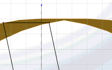

 楼主| 发表于 2013-6-5 22:11:05 | 显示全部楼层 来自: 中国浙江嘉兴
本帖最后由 ryouss 于 2013-6-5 22:14 编辑 / s- X- ~* l1 }$ T
hongwei_1987jp 发表于 2013-6-5 21:45 static/image/common/back.gif
/ @9 @& e2 u: M7 Z如图是有那樣的盲點8 r. X1 B; r; n0 d
應該是軟件的精度問題了!8 }# [2 i; s; _0 A6 m/ q

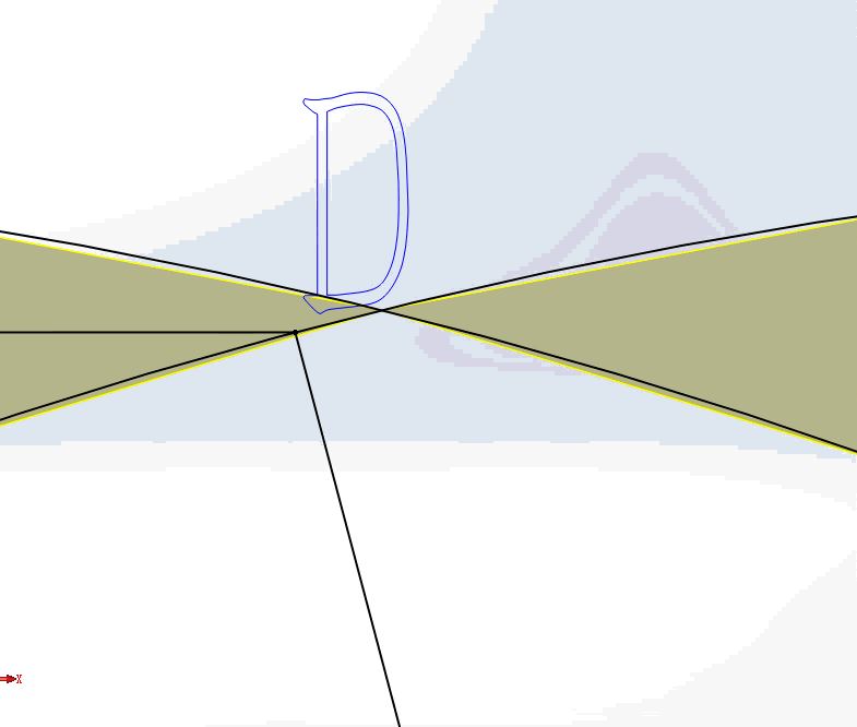

发表于 2013-6-5 22:33:23 | 显示全部楼层 来自: 日本
2 @* R. e2 k' R4 a
ryouss 发表于 2013-6-5 22:11 static/image/common/back.gif6 z$ d0 ^' W% Q
如图是有那樣的盲點
  r# v  P1 z/ g' a& _) D9 q應該是軟件的精度問題了!
' Z1 A, z) a4 e" z' y
我跟你做的方法不一样,没有你说的那个问题
$ U: @4 O, m/ D( n9 M7 C0 y# y; Z* [, V: b
0 i2 J( ]1 O8 O' w# _( a- m* w% ?- `, Q  R* H
! W" c; S1 H) L; G: l# e# L1 }' s 无标题.gif
 楼主| 发表于 2013-6-5 22:48:46 | 显示全部楼层 来自: 中国浙江嘉兴
hongwei_1987jp 发表于 2013-6-5 22:33 static/image/common/back.gif! ?0 A- ^, G9 d& T: z. n
% _+ g& w7 {/ {5 ?
線段和實体不是有懸空嗎!

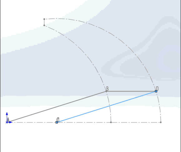

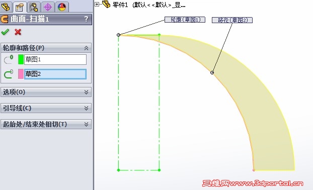

 楼主| 发表于 2013-6-6 08:41:48 | 显示全部楼层 来自: 中国浙江嘉兴
如图才是完整的軌跡
( H2 H+ Y4 J/ w' A* V" Z* |# J capture-3.gif
发表于 2013-6-6 10:28:24 | 显示全部楼层 来自: 中国山东潍坊
ryouss 发表于 2013-6-6 08:41 static/image/common/back.gif3 \$ N" i1 S. v$ K0 y
如图才是完整的軌跡
( g4 e' c' a8 H6 k7 H$ z' w! C5 n
对头,这才是完整的~~
2 k  V: @/ c) \/ Y- S( T- h 53.jpg 8 g9 x( P, p+ G7 f
